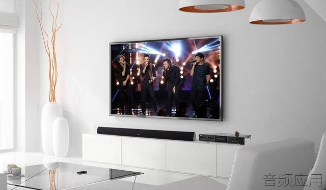

二,在传统连接方式下,想随意切换信号源的用户可以节省一根音频线。
传统的家庭影音连接方式是播放机-功放/回音壁-电视之间用HDMI连接,播放机把音视频信号同步传给功放,功放把音频信号留下解码播放,视频信号传给电视,音画同步,两根HDMI线,无需音频回传。
但现在电视常常也是信号源嘛,以这个传统连接方式(目前依然是主流连接方式),如果没有ARC功能又想在播放机和电视之间随意切换信源的话,就需要加一条电视和功放的音频线缆。有了ARC(音频回传)功能,电视可以直接通过原本的HDMI线向功放和音响设备输出音频信号,省掉了电视和功放之间另加的音频线缆。既让使用更方便,还减少了线材过多带来的系统阻塞可能,而且音频品质和声道都比原本用光纤同轴更高。
三,改变传统连接方式
传统连接方式就是上一点里提到的播放机-功放-电视,ARC的出现让用户能够改变连接方式,随心选择。
之前没有ARC功能时,可以说必须采用播放机-功放-电视的连接方式,而不能播放机-电视-功放这样连接,因为电视传给功放音频信号需要使用HDMI ARC 或光纤同轴,无ARC功能的HDMI无法传输。
没有 ARC时,这样连接的结果一是音质和解码格式会比HDMI传输得差,二是会出现较严重的音画信号不同步状况,播放机的视频信号通过HDMI直接给到电视,而音频信号却要经过电视,再通过光纤同轴给到功放和音箱,所以一般都不会这样连接。
有了ARC功能,就可以自在随意连接,想用什么方式就用什么方式,音画同步音质更好,家庭影音设备的操作难度也随之下降。

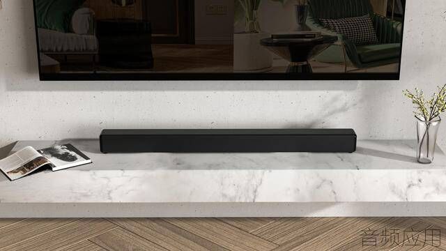

杰科即将上市的新品小嘿霸电视音响回音壁就有着丰富接口,可以通过蓝牙5.0、同轴、光纤、HDMI 、USB等多路信号源切换输入,连接电视、盒子、电脑、蓝光DVD、投影仪、iPad、手机等设备,畅享音乐电影!更支持HDMI ARC功能,解决小伙伴们的布线困扰,直接实现音箱声音和电视声音的瞬时切换;CEC一键操控所有机器,摆脱被无数遥控搞到头痛的状态;和电视HDMI ARC接口对接,解码出来的声音不失真,更加真实!860mm的精致长条音箱,沉浸式影院享受,用专业技术方案让消费者有更上乘的音质,更便捷的使用感!
杰科小嘿霸音响
