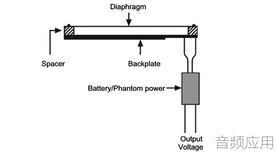

! f' @8 w5 Y) o& _/ _# W+ @电容麦克风如何工作?
1 X& M. X( o9 s+ f9 k无论是大振膜还是小振膜,电容式麦克风都使用电容器(电容模块)将声波转换为电信号。与动圈麦克风一样,传入的声波会振动隔膜——通常是镀金的聚酯薄膜(聚酯薄膜)。而这个振膜被拉伸在一块金属板的前面——背板。* X: F2 |" Q8 j6 e+ \0 y2 ?
& j# A6 m8 w. N0 k/ T
电容式麦克风使用电容器将声波转换为电信号。. ~2 n2 H- h7 u7 \5 X
Condenser_Capsule_Closeup-768x537-1-300x210-1.jpg 8 D& h" c' P) Q2 b
传入的声波使电容式麦克风内部的隔膜振动,该隔膜通常是镀金的聚酯薄膜(聚酯薄膜)。 该隔膜在金属板(背板)前面拉伸。 随着隔膜振动,隔膜和背板之间的距离会发生变化。 反过来,这会改变电容并将声学信号转换为电信号。
; S" R. G( V) {1 e* N How-do-condenser-microphones-work-RouteNote-blog.png 6 G& j) E' |5 U9 x* [  l
溅射是一种将原子分子层施加到表面的技术。当对 Mylar 膜片进行金溅射时,这层薄薄的金使膜片具有导电性,因此是电容膜盒的有效部分。
* }+ E8 M% t' H4 \5 R/ a
7 `2 I* q* r( y, z9 y我的新麦克风* l, C* v- S2 V# x
随着隔膜振动,隔膜和背板之间的距离会发生变化。反过来,这会改变电容模块的电容并将声学声音转换为电信号。+ O0 O9 x% b' c) d0 w- D9 X
$ N, j# D1 v0 I8 N7 `* y/ B0 j然而,电信号是微弱的。这就是幻象电源的用武之地。由于它们的构造,电容式麦克风具有非常高的阻抗(电阻),并且需要一个供电电路来降低电阻。
$ r( F  r$ s4 b: u0 k
0 j" Y" d0 Z" t+ S0 }/ w5 D也正是由于它们的构造,电容式麦克风比动圈式麦克风对信号波动更敏感。借助幻象电源,它们可以向接口或混音台发送更响亮的信号!因此,它们是录制更安静的音源的完美选择。此外,大振膜电容麦克风非常适合捕捉您想要尽可能多细节的音源——比如人声!. P4 u! f& J8 Q5 l6 A/ _
