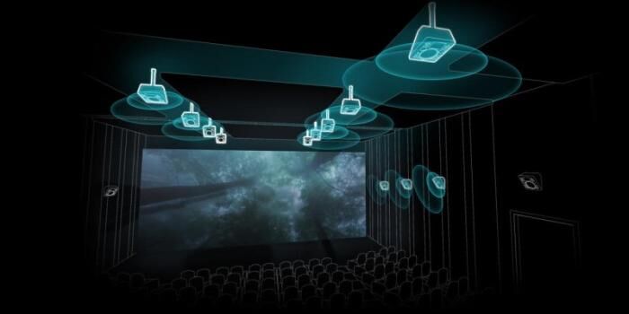

杜比全景声基本是中高端家庭影院组建时的标配,甚至是入门级的影院功放都具备了杜比全景声技术。
7 X, m5 y" x( k4 ^
- V: s) l. p1 h: ~$ \7 K5 {1 K) ]杜比全景声是杜比实验室于 2012 年推出的一种环绕声格式。它首先是您在商业影院环境中听到的完全沉浸式音效体验。 它通过将前置、侧置、后置、后置和顶置扬声器添加那里空间信息的复杂音频处理算法相结合,提供多达独立 64 个环绕声通道。' P( m& k4 s3 f& m* _( a
bb197e5822d0e9f7124dc1c7b759ae22.jpg;,4,jpegx;3,700x.jpg * q. s# b% w! K; t8 `" q4 e
商用影院取得初步成功后,杜比与多家 AV 功放和扬声器制造商合作,将杜比全景声体验带入家庭影院。 杜比实验室为这些制造商提供了适合大多数人且负担得起的物理缩小版本。

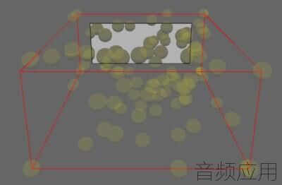

! W3 g* H8 h1 `5 n. B& L杜比全景声技术的核心是空间编码(不要与 MPEG 空间音频编码混淆),它为声音对象分配空间位置,而不是特定通道或扬声器。
  ?5 w) Y. n* m6 d& v" U
; p, _$ Z, H& F“对象”可以在所有三个轴(前/后、左/右、上/下)的空间中进行位置平移,也可以指定大小。 元数据定义了对象的位置以及它们在时间上的大小。 在之前的环绕声环境中,这些环绕声声像被转换为经典 7.1 混音通道中的输出电平。 相反,对象由 Atmos 引擎“渲染”; 最多可以将 128 个不同的元素(9.1 个床通道加上 118 个对象)渲染到系统可用的实际扬声器数量,在商业电影院中最多可以有 64 个单独的扬声器馈送。1 u" G) q, V1 S  M
+ g3 N) d5 S4 o& I" b
, e: J$ f) z2 U1 Y7 A杜比全景声中的对象音频插图
) o) A  z  l2 L" g' X) v5 j7 ?8 r) \1 Y6 e$ M
所有这一切的最终结果是比传统的 5.1 或 7.1 所能提供的更具参与性和精确性的体验。杜比全景声不是简单地出现在您身后或旁边的效果,而是提供了效果的 3D 再现,例如飞机从头顶飞过,完全沉浸在丛林中的声音,或者像下雨一样简单的东西。( p, p1 D: l+ Q- m/ [7 c
