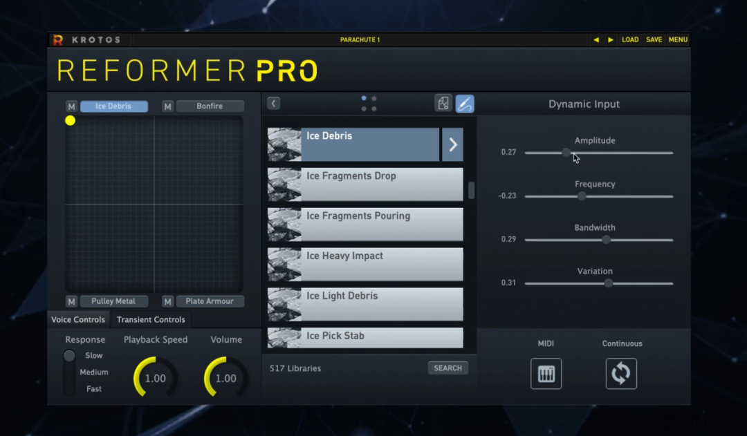

02 动态输入代替音频输入
你知道Reformer Pro 的“动态输入”(Dynamic Input)吗?这是一个独特的功能,只用与插件交互,无需任何音频作为输入。只要简单的选择滑块,就可以直接根据插件 UI自由表演,自动化控制,探索您的音效库。
手上没有麦克风?需要会议间隙,在一个繁忙的咖啡馆里完成这个项目?不喜欢在同事、客户和朋友面前发出奇怪的声音?动态输入是您的最佳伴侣!
我自己创建或分析素材库时经常使用动态输入,因为这是一种非常快速的方式,寻找灵感,并探索它是否适用于当前场景。如果你手头没有麦克风的话,这也是一种快捷利用Reformer Pro进行处理的经典方法。或者还可以插入MIDI控制器,快速简单地利用声音库进行表演。
那么如何开始呢?
点击Reformer Pro用户界面右上角的“插头”图标即可启动动态输入。
主要要关注的是“振幅”滑块。移动这个滑块,音频就会动态生成。当停止移动滑块时,它将停止。这是与屏幕上的运动同步的理想选择,不需要与太多的自动化交互。把频率‘Frequency’ 和带宽‘Bandwidth’想象成一个虚拟带通滤波器,你可以设置一个中心频率和一个Q值,然后用它来扫描源材料。
Frequency频率设置适用于调整从音效库库中选择素材的频率中心,Frequency越高,所选素材的频率越高,Frequency越低,所选素材的频率越低。可以看到频率滑块没有单位(它是各种类型的“虚拟滤波器”),这是由于每个库的频率范围可能不同。它自动将自己设置为每个库的适当范围。Bandwidth带宽设置用来调整音色: 如果你想在某个特定频率就保持最低值(类比“Q值”,只不过是反过来的) ,更高的值用来扩大音效库的频率选择范围。‘Variation’ 用来确保不会过于频繁重复地选定范围内的声音,从而产生更有机的结果。我建议将其设置为0.25或类似的值。
一旦将这一切设置好,就可以开始表演!请记住,当动态输入被激活时,把音频输入到Reformer Pro中将没有任何效果。你可以很容易地记录各种动作和’振幅’,’频率’和’带宽’的自动化参数。

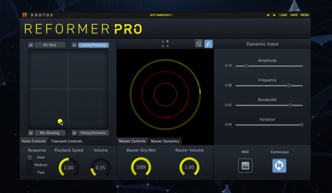

03 连续变化的环境和氛围音
动态输入的另一个理想用途是Drone,环境音,或渐进的音色。完美适用于游戏,以及后期制作中的背景渐进氛围音。
我们可以利用动态输入中的变化‘variation’和连续‘continuous’来实现这一点。产生一个不断变化的虚拟信号到加载到插件的库中,而不需要任何音频。我们的 SoundBits Dark Ambiences 音效库非常适合这个用例。
请记住,如果某个特定采样播放得太频繁,可以在Library View中将其静音。通过避免重复的声音,帮助你的氛围感觉更自然。随时随刻创造自己的最新宇宙飞船背景音!
对4层库进行变调也能非常有效地建立这些类型的声音设计,无论是分离或是结合在一起,效果取决于音量比例或音高值。
Reformer Pro 的输出目前只有单声道,但是将插件输出到高质量的立体声或环绕混响中可以将这种氛围凝聚到一个空间中,并为混音提供宽度和立体感。你也可以使用 XY 混音器来移动图层之间的Shot变化或场景发展。

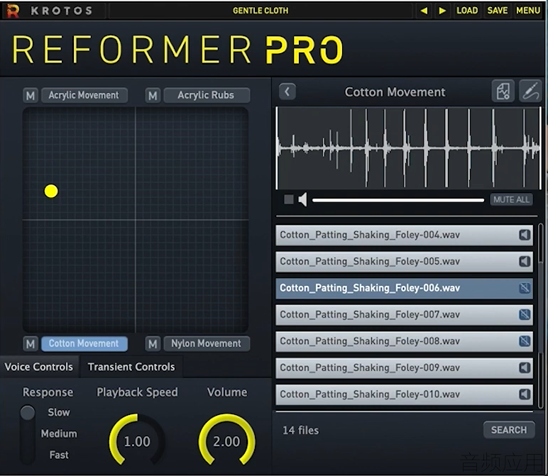

04 样本区间灵活选择控制
有没有浏览过一个库,觉得“这个声音就是不合适”,或者在使用Reformer Pro 时发现一个或一段音频样本很突兀?
素材库视图是这个问题的完美解决方案。点击’>’按钮深入’引擎’。可以通过Reformer Pro的工厂素材库,或通过分析工具创建您自己的素材库来完成。您现在可以滚动所有组成库的音频文件,并静音任何不适当的。点击任何文件的名称都可以预览它。您还可以绘制一个选择区域,以避免较长的音频文件中的某些区域。如果你想从头开始建立一个库,或者从零开始找一个特别麻烦的文件,点击“静音所有”(MUTE ALL),然后一步步“取消静音”单个文件。这可能看起来有点违反直觉,但是它是一个非常有用的工具,帮助获得正确的声音,并对Reformer Pro选择的音频样本有更大的影响。

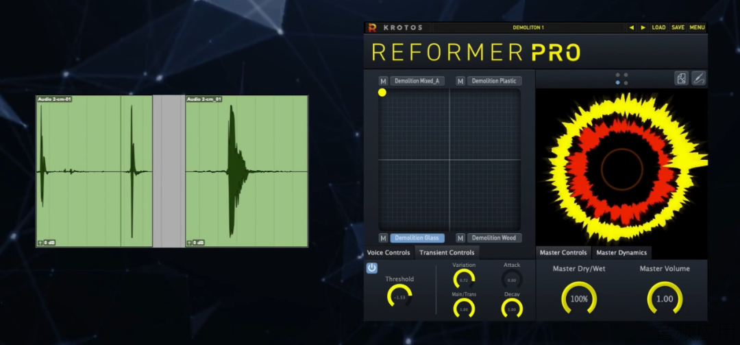

瞬态引擎是一个奇妙的方式,使用Reformer Pro为您的表演增加额外的动态。根据使用的库或引擎中的设置,这些变化可以是微妙的,也可以是戏剧性的。
你可能会问,瞬态引擎是做什么的?作为Reformer Pro专利技术处理过程中的一部分,我们会自动识别任何音频材料的瞬态片段,这样就可以将它们无缝地引入到插件生成的结果中。如果你发现使用麦克风,无法实时从插件得到好的结果,那么这可以帮助你。当激活时,瞬态引擎会自动回放与输入信号匹配的瞬变信号,同时还有额外的“阈值”,以控制何时触发混合控制(“ Main/Trans”混合滑块)和包络控制(“ Attack”和“ Decay”) ,将其混合到主信号中。“Variation ”也可以帮助避免任何不自然的声音触发或卡顿的“机枪效果”(除非你正在寻找这种效果!).
请记住,这个特性需要利用库中的瞬态,因此如果音效库中不包含大的动态范围,瞬态引擎可能无法找到任何匹配的素材。
