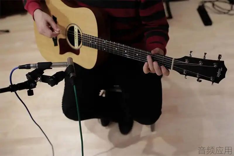

让我们来研究一个简单的情形,如原声吉他的立体声录制。
' P5 m( E: }$ e3 [& F# m& J# |& ?6 h9 T7 T4 I% z7 c
5 Y' l1 `1 N, w, E% Z% ?通常情况下,两支话筒的配置是,一支指向琴箱孔拾取较低的频率,而另一支话筒指向指板来拾取瞬态细节。当然,吉他的频率范围包括了几个八度,这意味着其中包括了各种波长的声音。因为话筒距离声源的位置是固定的,所以那些不同的波形会在不同的时间点到达话筒。不可避免地,有一些谐波会听起来很微弱。你最好将话筒做一些轻微的移动 – 不到一英寸的移动也会带来很大的改变 – 直到你耳朵听到不错的声音为止。另外一个解决方案是使用“M/S”拾音技术,在这里就不做详细讲解了。3 H$ Z7 y2 p1 v* ^" z
. w6 i2 u" B; I# D0 ?
