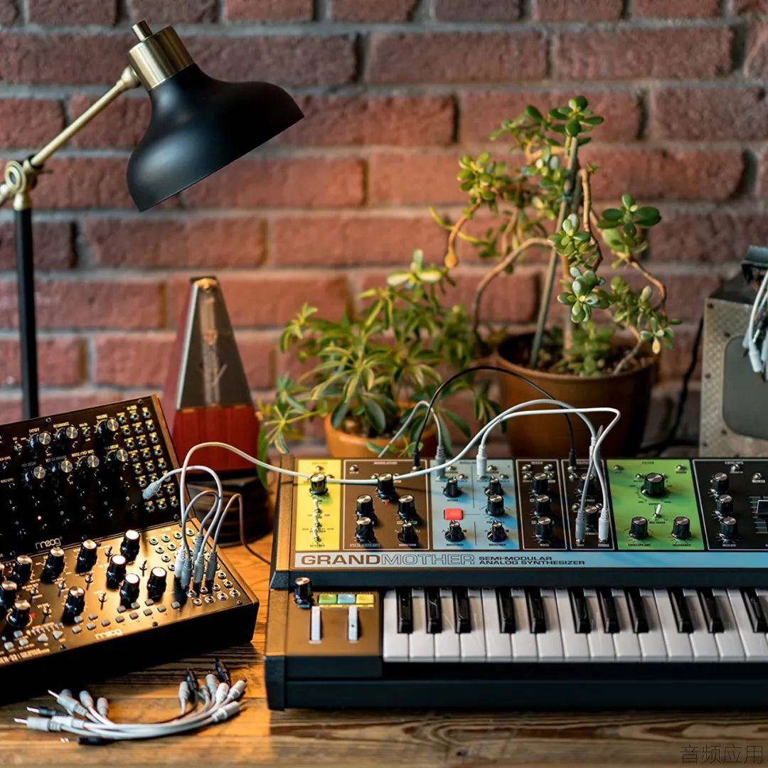

提到半模块化合成器,我们会想到Moog,这几年的Moog一直都在推自己的半模块化产品线,不管是Matriarch、GrandMother还是Mother 32、DFAM以及Subharmonicon,都是不折不扣的半模块化合成器。
但问题是,Moog的这些半模块化合成器,便宜的不适合上手,适合上手的并不便宜…而今天要体验的产品,兼顾了易上手与...(我不能说它便宜吧,但至少对你的钱包没有那么大的冲击)它就是来自一家英国新合成器品牌PWM的Malevolent半模块化合成器。
