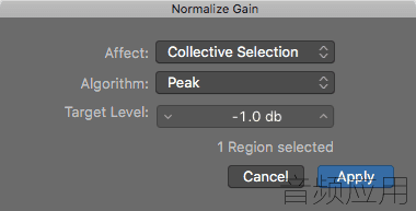

3.混音中的一个音轨比其他音轨小声很多
首先在每个音轨上使用“normalize”效果,使它们更接近相同的幅度。然后按顺序在每个音轨上增加这些Plug-in:一个de-esser(如果需要),一个中等压缩器(3:1比例),一个均衡器(高通/低通滤波器设定在115dB),然后是一个限制器。在Master通道上使用限制器/最大化器也有助于平衡问题。使用volume automation手动调整音轨中不同的音量水平。
专业提示:  使用Logic Pro和GarageBand的“Voice”库中的“Narration Vocal”预设可将每个效果(EQ滤波器增益,压缩器阈值等)上的每个电平设定归零。然后慢慢调整每一个音轨,直到听起来变好。可以先从压缩器阈值开始。

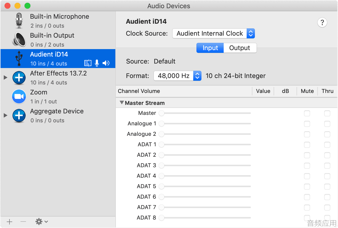

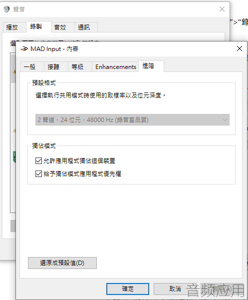

仔细检查设定,确认软件,电脑和硬体选择正确的取样率和时序。
还需要验证硬体取样率和位元深度设定是否与DAW软件设定和电脑系统(MacOS上的音频MIDI应用程式,以及Windows上的声音>播放设备>属性>进阶)相匹配。将连接电脑的录音介面设定为取样率或时序的“Master”,确认录音软件中使用的取样率和位元深度也设定为相同的值。
