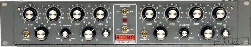

我为我之前的抱怨道歉!亲爱的“ RETRO 2A3 Dual Program EQ ”,我想您应该明白,当我说我恨您的时候,是因为我爱您的激情让我的灵魂崩溃!
总之无论如何,不可能会有两台经典的“Pultec EQ”听起来是完全相同的。但对Pultec上瘾的人都很清楚一点,有一些维护的程度非常好的“Pultec EQ”的处理质感听起来确实是特别给力的。
High Band !
“ RETRO 2A3 ”高频的细节实在是太精彩了!我每次进行人声处理的时候都会把这个特性运用得淋漓尽致,毫不夸张的说,除非是有一天我不再接触录音行业了,不然我会一直沿用下去的!
他超高频部分的表现简直是现象级的。他不是那种“Pultec”类的单纯的光亮,而是那种可以让人声在没有任何其他处理的情况下,也能变得更为动听的那种极具张力,更轻盈的空气感十足的自然处理质感。
而这样的高频处理质感简直帮了我的大忙,因为我可以将它应用在诸如鼓组的“Overheads”、木吉他、钢琴、弦乐的均衡处理中。
讲真“RETRO 2A3”的高频处理表现真的可以与经典的“Pultec”、“Cello Palette”以及“Sontec Mastering EQ”相媲美。
Mid Frequency !
“ RETRO 2A3 ”的中频处理是我的最爱。我(F. Reid Shippen)个人认为他在中频处理上的表现,是在使用过的所有设备中表现最为优秀的。
毕竟对于均衡效果器而言,这个频段处理表现是考验该均衡效果器处理品质的关键,而Retro Instruments公司却拿捏得稳稳的。
该频段是决定人声或吉他表现品质优劣的重要频段,“ RETRO 2A3 ”在中频处理上的表现,不像其他均衡效果器那样粗糙且模糊,它所呈现的是那种细腻丝滑同时也极具临场感的处理质感,真心很实用,感觉可以为处理素材“注入圣光”。
我真的没有过度夸张,真的是被惊艳到了(即使是之前的那台工程demo机也是),“ RETRO 2A3 ”嗯,您值得拥有!

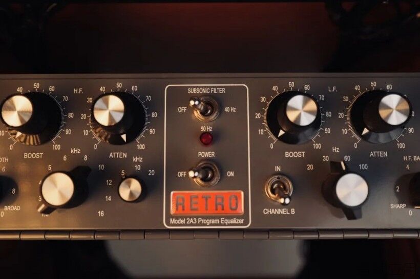

Low Band !
“RETRO 2A3”的低频处理表现十分紧致,并且带着一些些“甜蜜”。
还额外添加了一个非常奇妙的“Subsonic Filter”(超低频滤波器)拨档开关,为该频段的处理增添了更多可能性。
他有两个作用处理档位,分别为“40Hz”与“90Hz”。
切换到“90Hz”档位时,滤波器会做“ Rolloff ”(音频滚降)。
而“40Hz”这个档位就比较特别了,它并不会简单直白地将低于该频率的部分滤掉,而是在做滤波的同时,会在35-40Hz的位置增添(或增益)一些些会增加刺激感的谐波/信号,毕竟该区域是诸多监听环境的黄金点。
所以,当“Subsonic Filter”(超低频滤波器)拨档开关处于“40Hz”档位时,反而会让低频声音变得更为紧致、饱满且弹性。能感受到超低频更重了,但不是过度发嗡那种,嗯哼,还是挺赞的~
也正因为拥有它(40Hz滤波档位),“RETRO 2A3”的低频可适用的处理范围会大大增加,不论是人声、贝斯、吉他还是整个混音整体,需要到低频处理的地方均可手到擒来,不光如此,“Subsonic Filter”(超低频滤波器)拨档开关也是对“Pultec”经典电路的一次更大革新与功能改进。
我猜想哈,“40Hz”滤波档位的原理估计是某个内部变压转换器的加个染色,然后做个“Sharp Cutoff”(锐截止)之类的,不过管他呢。
我只需知道「它可以完美解决“Pultec”经典电路在低频处理时,因均衡作用曲线过宽,导致那些本需滤除的超低频获得增益(或染色)后形成过载失真的问题」。毕竟,假如没有这个“40Hz”滤波档位的话,动态余量减少不说,还会让素材整体听上去比较粗糙且模糊,有了它可以说设备的整体处理质感上升了不少。
我已然迫不及待地将其应用在底鼓的频段滤除处理上,当然还有一段使用Sennheiser MD 409当箱体拾取麦克风,且经过NEVE经典话放与“RETRO 2A3”均衡效果器的电吉他素材。“RETRO 2A3”在箱体发出的声音 质感真不错!
Conclusion!
假如你从事的是录音工作,并且喜欢上网的话,我还是比较推荐去浏览一下“ RETRO Instruments ”的官网网站的,去看看那些可爱的频率调整旋钮、各类开关及高超的复刻与改进技术。
“ RETRO Instruments ”公司的产品设计方向一直以厚重且美观为基本准绳,并且每个设备的重量真的是对得起您购买他们的价格,而且所有设备都使用定制型的变压转换器哦,而且位于前后面板上的各类参数及功能标识也刻画地十分利落,这样在参数的读数及回调很容易识别。XLR卡侬接口的质量也是很赞的。
OK,最后呢,先对之前的抱怨和吐槽表示抱歉!
亲爱的“RETRO 2A3 Dual Program EQ”,我想您应该明白,当我说我恨您的时候,是因为我爱您的激情让我的灵魂崩溃!
