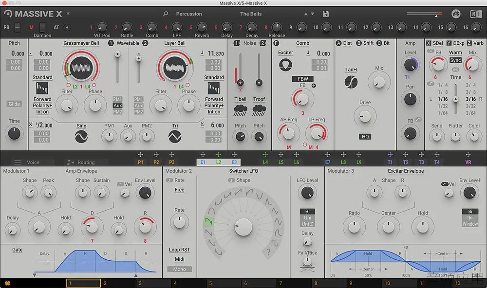

在软件如此发达的当下,软件合成器是绝大多数音乐人的合成器启蒙。但当你的音乐事业到达了一定阶段的时候,你肯定也想购买一台硬件合成器。虽然软件合成器可以教会大家绝大部分关于合成器的知识,但当你真正在挑选硬件合成器时,会遇到一些软件合成器上不存在的问题。
当你在使用软件合成器时,复音数往往是不需在意的问题,而当你在挑选硬件合成器时,这可就是一个大问题了,究竟是选一台单音合成器还是复音合成器?协音合成器又是什么东西?它们为什么有如此大的价格差距?这篇文章就帮助大家一次全搞懂。

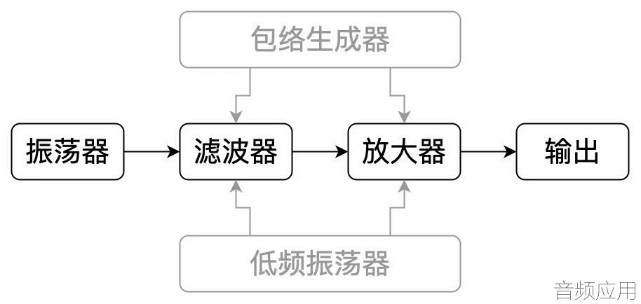

单音合成器其实非常好理解,所谓“单”,就是一次只能按下一个琴键的意思。单音合成器的这种特性是由它的构造决定的。以最普遍的减法合成器为例,完整的声音链路为:振荡器 -> 滤波器 -> 放大器。
这也仅仅是最最最简单的信号流程,市面上的合成器普遍会在这个基础上更加地复杂,如加入包络生成器以及低频振荡器等...由于只有这么一条信号流,单音合成器每次只能响应一个琴键。即便你非要“同时”按下多个琴键,它也只会对其中某一个琴键做出反应。

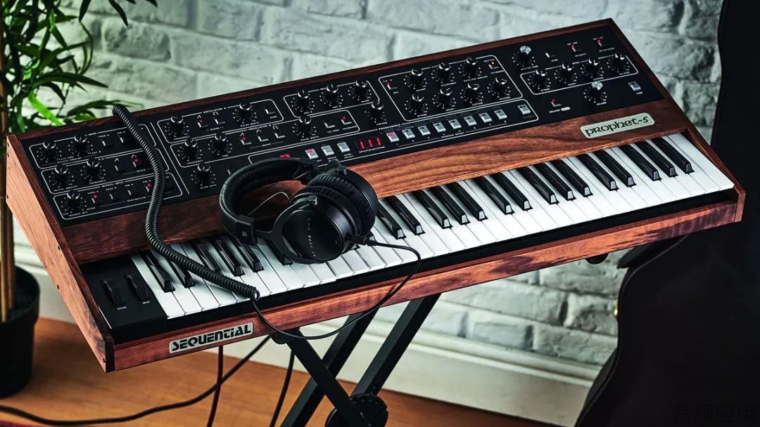

历史上,复音合成器的代表是Sequential Circuits(现Sequential)。当时的合成器市场还是单音合成器的天下,不管是究极昂贵的Moog Modular模块系统还是Minimoog,无一例外是单音的。但Dave Smith(Sequential Circuits的创始人)自小学习钢琴,以他的演奏习惯很难接受合成器一次只能发出一个音高。为此,他造出了Prophet系列复音合成器,成为一代经典。

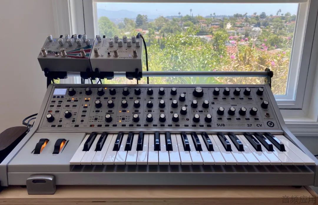

而最让人迷惑的是夹在单音与复音之间的协音合成器。一方面它只有一条完整的链路,另一方面它却可以用于演奏音程与和弦。协音合成器的代表是Moog,不管是Subsequent 25、Subsequent 37还是Matriarch,均为协音合成器。
Moog的做法是将振荡器单独拆分,每个振荡器单独响应一个琴键,从而达到演奏音程与和弦的目的。但这种结构是有其局限性的,因为这些振荡器依旧共享着同一个滤波器与放大器,所以在效果上与真正的复音合成器是不一样的。只不过,这些协音合成器也能实现其他合成器难以实现的效果,尤其是4协音的Matriarch,善用它身为协音合成器的身份可以获得很有趣的音序效果。
