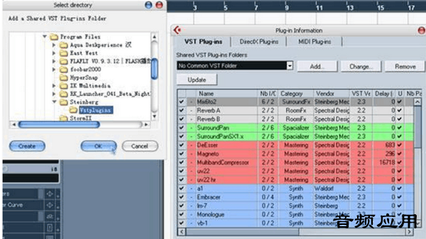

 1.在安装软件时,通常会把Cubase装在C盘,比如在安装插件时一般默认的路径都是:C:\Program Files\Steinberg\Vstplugins,
  2.可以改变路径把插件装在其它的盘或者其他的文件夹,通常是把盘符改一下,后面的文件路径不去管,比如把C改成D,那就是:D:\Program Files\Steinberg\Vstplugins,
  3.下面打开软件Cubase,在里面设置一下插件的共享路径。打开软件后,点击菜单的Devices的Plug-in Information ,如下图:
  4.会跳出Plug-in Information的界面,点击ADD按键。
  5.在跳出的目录对话框中指定目录到D:\Program Files\Steinberg\Vstplugins ,然后点击OK,如下图:
856
349
856
发表于 2017-1-9 13:26:42 | 显示全部楼层
默认情况,Cubase的商店VST2"斯坦伯格\ VSTPlugins"文件夹中的插件。.它存储在"VST3"文件夹VST3插件。.使用默认的文件夹,使事情变得简单:你不必改变程序中的任何设置,如果你正在使用这些文件夹。.不过,如果你使用第二个数字音频工作站,除了到Cubase,其他程序可能不能够很容易地访问斯坦伯格文件夹内的存储VSTS。 .共享文件夹 .
存储在一个像"共同文件\ VSTPlugins"共享文件夹的VST插件使得它更容易使用另一个数字音频工作站。.如果你决定为你的插件使用的共享文件夹,你还需要设置该文件夹"共享",在Cubase。.要做到这一点,打开"的Cubase VST插件路径"节,浏览到共享文件夹,然后按一下按钮"作为共享文件夹集。".您只能使用共享文件夹VST2插件。
的Mac OS X版本的Cubase VST插件保存在一个文件夹:"图书馆/音频/插件/伟仕" .VST3插件插件在"VST3"文件夹中去。.如果你不具有管理权限的记录,这些子文件夹是在"用户/ [用户名] /图书馆/音频/插件"文件夹。.不同的Windows版本,Mac版的Cubase自动存储在这个共同的,共享文件夹的VST插件。 .更改文件夹 .
如果你决定你的VST插件移动到一个不同的文件夹,你也需要告诉Cubase的新的VST插件文件夹位于。.要做到这一点,打开插件的VST的"路径"对话框,点击"添加"。.导航到新的文件夹的位置,选择它并点击"确定"。.当你安装新的VST插件,改变插件文件夹的位置后,一定程序的安装程序在指定新的位置,因为大部分插件将自动安装到斯坦伯格目录。
