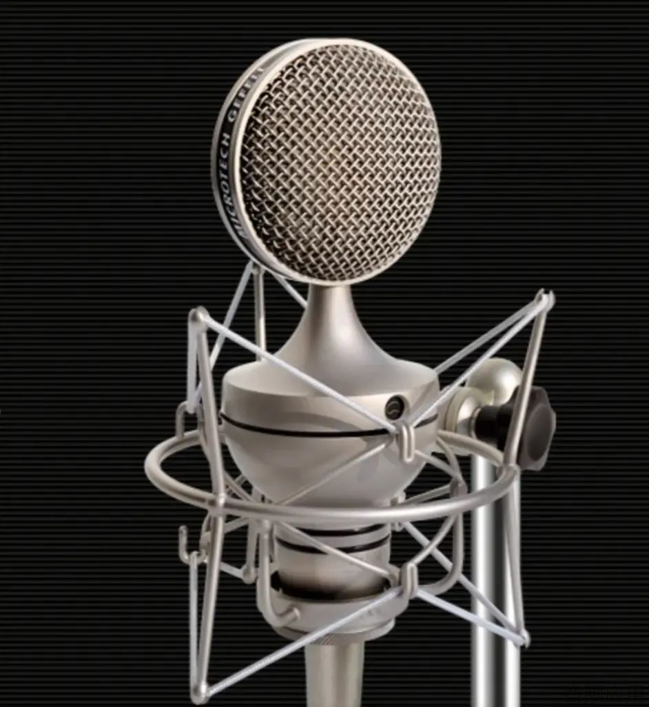

1 L- D8 _7 X, I2 W" Z; F6 b人们普遍认为,在冷战期间东欧国家的科技发展非常落后,在技术上处于领先水平的只有农用的收割机。这么说实在是太夸张了,前东德话筒制造商Microtech Gefell GmbH已经用他们的电容式话筒系列证明了这一点。混合放大器技术、先进的陶瓷音头、幻象供电的电子管前置放大器。所有这些都是先进的设计,而且很多都是在较知名的西方公司开发类似产品之前几年甚至几十年就已经开始生产。
3 i* Y  p' _: V6 B6 Y! g5 t: ~9 y* x# `7 ~. {/ x- P
3 H! l$ l) m7 }5 t+ Y0 Z2 KUM900# g. L) s( l- }
$ y3 q# k0 t! D8 }( S
2 R3 k& S, I! x9 T* r0 e( Y9 r* w; J6 K1 d  C9 v' b3 |
Gefell公司现在已经恢复了其作为话筒行业主要力量的应有地位,并且仍在不断创新,正如古怪但优雅的UM900电子管电容麦克风所展示的那样,这是历史上第一个完全依靠幻象电源的电子管放大器设计,而不是采用单独的电源和控制单元的电子管麦克风。

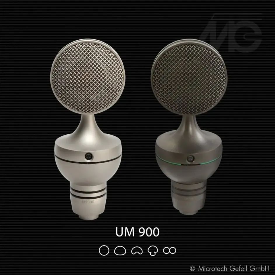

麦克风的前部由下部支撑架上雕刻的型号名称,以及多指向选择器来表示。这个六位拇指旋转钮提供全向、亚心型、心型、超心型、八字型和心型--五种不同模式。由于第六个开关位置是可用的,如果第二个心形模式能提供一个反向的朝向,而不是另一个正向心形模式,就更好了。然而,这样也有一个更加便接的优势,因为从其中一个心形的位置,可以更加快捷的调整到你想要的指向性。
+ R) n# t9 K& p. j' G5 _  g) r* X- e& b9 h" d1 X
) d4 C" Z/ O4 g+ I/ }7 mUM900五中指向性1 N* U- L# V. h6 G& \3 T
0 D+ x0 {9 ~/ Z8 d/ z& b( _- N/ J( ^3 P3 P% v0 R
在话筒的后部,还有两个旋转开关提供了电平调节和低切。首先是一个标准的High Pass Filter,在70Hz时提供平坦的响应或10dB的衰减。它还拥有比较特别的三个电平调节,提供了0、10dB的衰减或4dB的增益。最后一个自动禁用指向性模式选择器,并提供一个固定的高增益心形指向。这两个旋转开关也是六位类型,就像指向性选择器一样,所以可以通过向左或向右转动开关来选择滤波器。增益开关向左提供+4dB,向右提供-10dB。

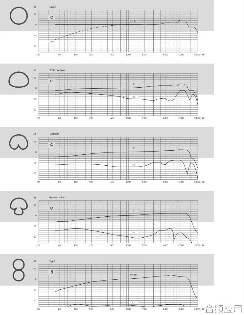

7 ?9 w0 b4 }. }' O. E每种模式的指向响应图显示了所有模式中一致的存在峰值,在5kHz时达到约2dB,到10kHz时上升到4dB。全向响应非常的平坦,但所有的定向模式都表现出温和的低频下降。八字形图案是最相对来说会差一些,50Hz的灵敏度在10kHz时下降了约14dB。其他定向模式的整体倾斜度在4到8dB之间。5 f. K: z, u  S/ p
3 d% y$ h2 w! U0 ?4 G各个指向性频率参数表现1 M# a  g, m) t5 ~* u
