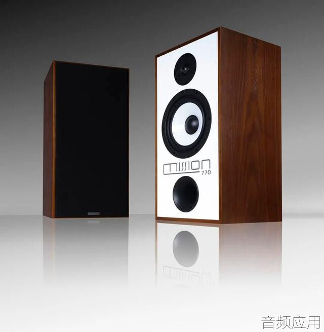

创作历程:传说Mission的创始人兼首席执行官FaradAzima曾经非常青睐一款六七十年代英国BBC经典监听箱的,因此他想对其进行改进。随后,传奇般的Mission770诞生了,它是70年代后期经典模式下的两分频扬声器,旨在撼动高保真音响世界。
从表面上看,Mission770没什么特别的。但通常情况下会让人感到惊讶的是表面以外的东西。它的核心是一个8英寸的聚丙烯振膜低音单元,它最初是作为Chartwell设计开始使用的,直到我知道是从挪威SEAS专配的单元。高音单元也来自SEAS,是一个25mm塑料圆顶。然后将这些配对放在一个白色前面板上,底部带有一个简单的双向喇叭口的导相管,箱体采用夹层阻尼胶的三明治结构。

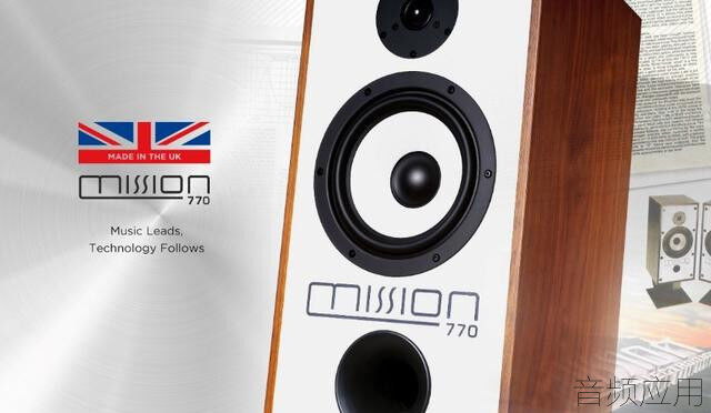

传奇再现新MISSION770回归英国制造
对于“新”Mission770,我渴望重新审视Mk1的原始设计,并再次听到我在1978年目睹的出色音乐表演。770重塑的关键确实是聚丙烯音盆和共振控制箱体,因此这成为了新版本的设计的重点。
因此,我们开发了一种新的聚丙烯驱动单元,以模仿原始驱动单元的扩展响应和低频特色,同时升级磁路系统以考虑当代音乐更宽的频宽和动态要求。当然,与原始驱动单元一样,驱动单元建立在8英寸铝合金盆架上,该盆架具有大的后“窗”,以减少振膜从音盆回落的早期反射。采取了特别小心的措施将低密度橡胶边与锥体连接起来,以匹配其阻抗并减少来自锥体边缘的反射。
全新的聚丙烯音盆经过处理使其比原来的声音更响亮,产生了非常结实且快速的低频,使您可以准确地听到低音乐器的演奏方式。通过将箱体和反射导音管调至非常低的频率,可以避免很多低音反射系统中常见的“单音低频”从而达到平衡。此外,该导音管在入口和出口处都有扩展口,以使气流顺畅并消除变形。低音在箱体内可以强劲而干净地延伸到30Hz以下,对于这种尺寸的扬声器而言,这是非常难得的。

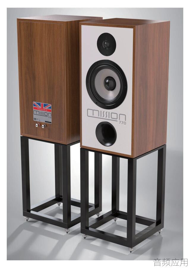

全新MISSION770桃花心木饰面,配专用脚架
在最初的770设计中,FaradAzima正确地将注意力集中在中频性能上,该性能始终是从黑胶唱片中复制高保真音响的源泉力量。对于当今的数字信号源和高级唱盘(现在认为扬声器在极端频率下的性能与中频同等重要)对于新型770,Mission选择了具有超平滑响应的轻型减震超细纤维球型防尘罩,并带有减震后腔,可将基本共振推到分频区域以下。这个28毫米高音圆顶的质量与聚丙烯低音/中音匹配并完美结合,以确保整个扬声器范围内的音质均匀。
