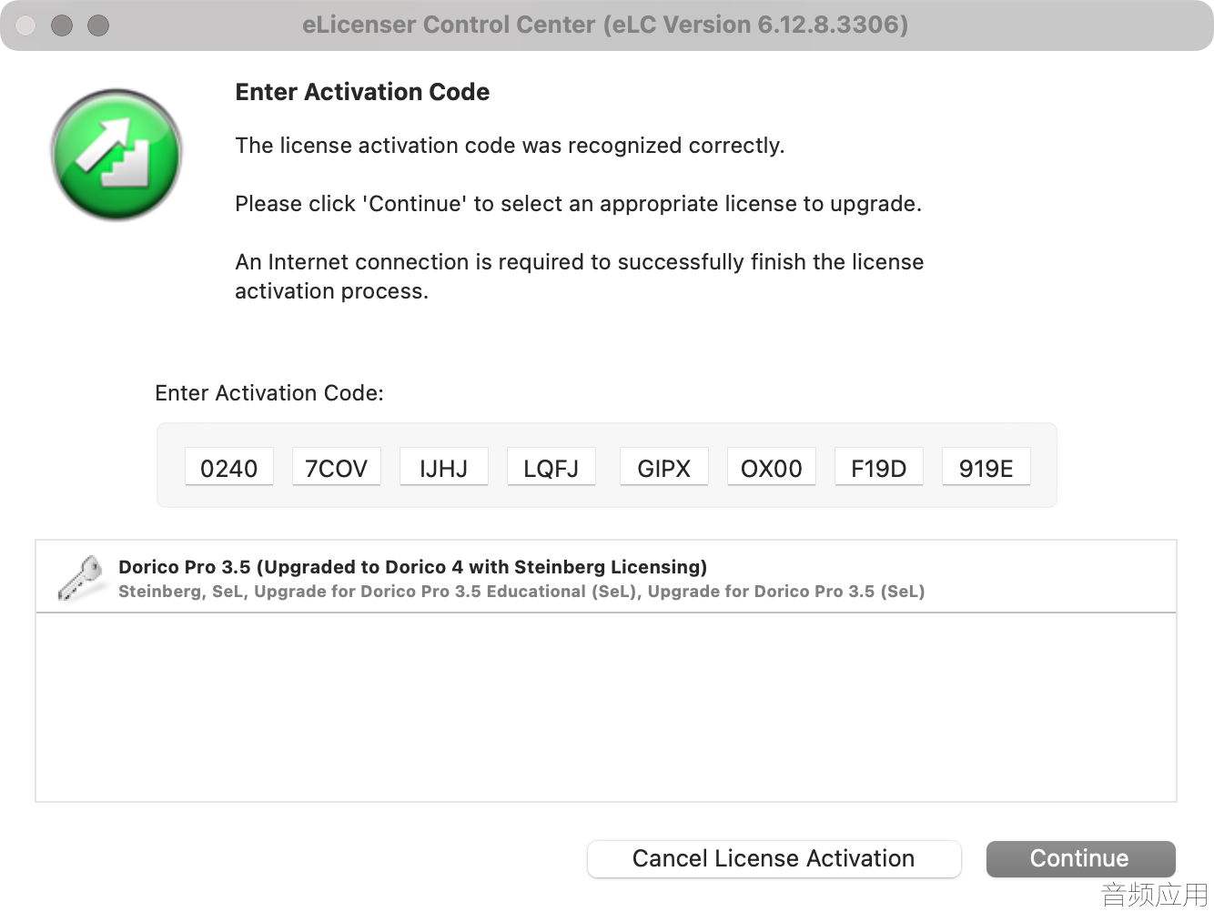

1.打开Steinberg Download Assistant
2.在左上角输入订购更新/升级所收到的下载代码Download Access Code 。
3.打开一个对话框,提示你激活相对应的许可证。它还显示一个激活码。可以不用把它写下来。
4.点击[激活]按钮。
5.将打开一个eLicenser 控制中心视窗。激活码已自动填入。
6.接着请点击[继续]。
7.选择要升级的License。
8.点击[升级许可证]。
过程完成后,在eLicenser Control Center中旧的认证会附加“ Not Upgradeable(不可升级)",此时认证已升级完成。
接着可以使用Steinberg Download Assistant继续下载和安装产品,然后启动应用程式并按照萤幕上的提示进行操作。
