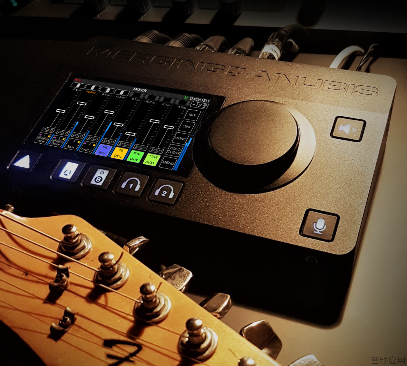

来自瑞士的Merging Technologies是世界上最高规格的数字音频录音系统的制造商之一。它们的高端音频产品(例如Pyramix DAW和Horus和Hapi机柜式AoIP(IP音频网路)介面)的品质,先进性和可靠性在专业领域中广受好评。尽管Merging的产品价格昂贵,但创新的设计和最先进的技术吸引了全球顶尖专业客户。
去年Mergeing推出全新且价格实惠的产品:Anubis(以古埃及死神命名),是台桌面AoIP介面,可以独立运行,也可以连接到Ravenna网路音频系统(最多达256个通道)。它可以直接与PC,Mac和Linux平台上的标准DAW一起使用。同样,它可以透过网路连接连接到电脑,但也可以根据需要使用ASIO,Core Audio或ALSA驱动程式进行使用。甚至可透过智慧型手机,平板电脑或电脑在Web上对Anubis进行远端控制。
尽管主要是为与Ravenna AoIP网路一起使用而设计的,但Anubis也可以配置为与AES67 / SMPTE ST2110协议一起使用,这代表如果Dante安装也以AES67模式进行配置,则可以与Dante安装一起使用(在某些方面有一些限制)取样率)。但有趣的是,Mergeing的Ravenna介面卡-ZMAN与Audinate的Brooklyn II卡在引脚上相容,大多数制造商都使用这张卡来实现Dante连接…因此将来可能会在卡上使用完整的Dante版本的Anubis,具体取决于要求。
Anubis提供了两种不同版本,分别是“ Pro”和“ Premium”两种型号。两个型号在外观上是相同的,具有相同的I / O和核心功能。目前唯一的区别是,Pro仅限于最高192kHz的标准PCM取样率。更为昂贵的Premium支援PCM频率高达384kHz,以及DXD(352.8kHz)和所有DSD格式,最高支持DSD256。显然,在软件控制的产品中,随着平台功能的进一步发展,未来Merging将为Premium模式提供独家的附加功能将是很容易的-而Anubis则是一个正在开发的产品:未来还将陆续有更多强大的功能伴随着新版本的韧体发布。
Anubis尺寸为200 x 40 x 128mm,但却惊人地坚固,重量仅950克,这使得它不太可能被连接的线材从桌面上拉下来。Anubis是用一块铝制成的,其设计显然得到了另一家享誉瑞士的音频制造商Sonosax的帮助。有用的是,如果需要,底座中的3/8英寸螺纹可让Anubis安装在机柜上。
Anubis随附了坚固的“软袋”手提箱,快速入门指南(完整的142页PDF手册线上下载)和12V变压器。但是,也可以从合适的主动式乙太网路交换机透过PoE +(乙太网路供电+或IEEE802.3at)为Anubis供电,因此可能不需要12V变压器,也可以将其用作关键应用中的备用电源。
Anubis上的类比连接包括在背面的组合XLR上的两个平衡式麦克风/ Line线路输入,以及在前面的两个乐器/平衡式Line线TRS插座。此外,在背面有四个平衡式(和DC耦合)Line线路输出-两个在XLR插座上,两个在TRS上-以及前面两个独立的1/4吋立体声耳机输出。这些输出非常有用,可以透过设备的软件进行重新配置,以在需要时提供一对额外的单声道平衡式Line线输出,从而使Anubis能够透过6个平衡式Line线输出直接驱动5.1监听系统。
内置了对讲麦克风(尽管它共享Line线路输入4的前级放大器),并且背面板上的另一对TRS插座可用于MIDI输入/输出或GPIO功能(如红灯切换),作为脚踏开关输入启动对讲功能等。其他连接性包括用于AoIP网路的单个锁定式Ethercon RJ45插座-支持长达100米的Cat5e / Cat6线-以及9‑15 V卡口式锁定同轴DC电源插座。电源插座旁边有一个易于使用的小开关按钮,并且还有一个Kensington锁插槽。
考虑到I / O数量以及机器本身的体积,可能会认为Anubis的功能相当有限。但是,实际上,这是一个功能强大且功能齐全的AoIP系统控制器,以及完善的音频讯号处理器和小型(但非常高品质)的类比录音介面。
Anubis硬体核心是基于FPGA的超低延迟数字讯号处理器,处理器提供输入讯号调理(高通滤波,极性反转等)与全面的讯号路径和混音器。同时运行多达4个128 x 8混合引擎,以及其他DSP功能。此功能使Anubis可以控制,路由,混音和监听来自AoIP网路上任何位置的多达256个音频通道的多通道内容。从类比输入到类比输出的往返延迟(RTL)可能低于20个样本,即使将Anubis连接到电脑,该延迟也会保持在30个样本以下。
所有功能均使用彩色触控萤幕(在800 x 480像素TFT LCD上为16×9格式)进行配置和控制,具有上下相关的显示和选单,结构清晰且易于操作。此外,还有1个重量很重的阳极氧化铝编码器旋钮和7个具有专用功能的粗大背光按钮。功能包括进入主选单,与两组不同的监听喇叭和两个耳机输出的功能,和对讲功能和静音输出。
经过这些繁琐的运算,Anubis的总功耗约为15W,但是铝制机箱用作散热器,在运行了一段时间后,装置的温度会略微升高。在极端情况下,会自动启动一个小型变速内部风扇,但在测试过程中,其实根本不知道它在运行。
模组化软件
Anubis是一个正在开发的产品,这主要是因为Merging引入了一个名为“模组化软件”的概念,透过该概念,可以为完全不同的功能和工作流配置相同的物理硬体,在Merging的本地语言中称为“任务”(“ Missions”)。在撰写本文时,唯一可用的“任务”(预设的操作模式安装)称为“ +监听”,这使Anubis可以用作非常全面和通用的多通道监听控制器。当其他“任务”可用时,在启动过程中可以选择所需的模式。
计划中的第二个“任务”(即将推出)是“ +音乐”模式,顾名思义,这将专注于音乐录音应用程式。显然,它将提供萤幕上的功能,例如输入推杆和PAN控制,低延迟提示监听讯源,各种相关的讯号处理效果等等。具有替代功能,应用程序和工作流程的其他任务显然在计划阶段,以供以后发布。
目前,Anubis仅用作监听控制器,为立体声监听系统提供本地平衡式类比Line线路电平连接,并配有备用喇叭组,它们均具有独立的单声道,DIM,静音,电平控制,低音管理和讯号源选择和混音设施。DIM电平是可设定的,并且两个独立的大功率耳机输出均具有可调节的交叉馈电选项,以减少这种头内效应。
如上所述,Anubis可以配置为使用其所有实体物理输出来驱动单个5.1监听系统,并且在必要时甚至可以控制本地7.1监听设置。但是,Anubis在控制大型多通道监视系统方面确实发挥了自己的作用:最多可以管理八个独立的监听系统,每个监听系统最多具有32个通道!缺少实体物理I / O并不是问题,因为Anubis可以控制连接到Ravenna网路的多通道I / O单元(例如Horus或Hapi接口)上的适当输出。这样就可以控制22.2声道剧院音响系统和杜比全景声(Dolby Atmos)装置;列出了将近60种不同的格式选项!令人印象深刻的是,Anubis还可以生成从30种格式到任何其他格式的缩混。透过22.2,Auro13.1,杜比7.1.4等,从2声道一直到单声道。还计划将能够处理从一阶到七阶的Ambisonic阵列,并进行完全解码以适合主动式监听喇叭设置格式。
从规格和技术的角度来看,Anubis令人印象深刻,正如我们对Merging所期望的那样。前级放大器和转换器采用新颖的双32bit架构进行配置,据称该架构可提供超过136dB(A加权)的动态范围。DA转换器具有用户可选的过滤选项,声音特性和等待时间也有相应的变化。最快的选择,并且(与标准转换器最相似),是在大约五个样本处的“锐利”设置。但是,出厂设置为“慢速”选项,斜率稍微平缓,并且延迟大约为10个样本,而计算强度更高的理论“砖墙”和“变迹”选项大约为35个样本。
“双路径”前级放大器功能为每个输入源提供两个独立的输入讯号路径,因此两个前级放大器和两个具有不同(高和低)增益结构的AD。这两个AD的输出在DSP中组合在一起,以最大化余裕量并最小化底噪声,进而实现超过136dB的整体动态范围。然后,每个输入源都在DSP中进行复制,以送至两个输出目的地,每个路径具有其自己的一组控制(增益,滤波器,极性,静音等),因此,例如,一条路径可以馈入监听,而另一条路径可以馈入监听。具有完全独立性。运算增益控制全部基于DSP,以0.5(或什至0.1dB)的增量提供66dB的无杂音范围,麦克风的缩放范围从0到+ 66dB,Line线路输入的缩放范围从-24到+ 42dB,-18到+乐器输入为48dB。
当达到最大电平时,Line线路输入可以接受+ 24dBu,而在接合了PAD的情况下,麦克风输入也可以接受(+ 12dBu不带),而乐器输入则可以处理+ 18dBu。耳机放大器的最大Line线路输出电平也为+ 24dBu或+ 17dBu。麦克风前级放大器的EIN图对于150Ω讯号源来说是近乎完美的-128dBu,在1kHz时的通道间串扰几乎无法测量,并且在整个10Hz-100kHz带宽内的相位偏差都低于2度。总体而言,Anubis在技术上已经接近完美,就像您在任何地方都能找到的那样,鉴于其相对适中的价格,给人留下了深刻的印象。
由于我没有在自己的工作室中使用完整的Ravenna网路,因此我设置了Anubis,以便直接与自己的千兆网路上的音乐PC进行通信,并安装了适当的Merging ASIO驱动程式以及Merging的AoIP网路管理工具,称为ANEMAN安妮。PC重新启动后,我只需要重新配置DAW以使用Merging ASIO驱动程序并设置适当的通道映射。然后,使用ANEMAN程式,我可以通过Ravenna网路将PC“连接”到Anubis,并在相关音源和目标之间设置所需的讯号交叉点。我发现所有内容都合理合理且易于导航,但是在整个Ravenna网路的背景下,它显然是一个功能非常强大的系统。幸运的是,系统启动时会记住以前建立的网路连接,
Anubis开机大约需要一分钟才能启动并开始运行,但是一旦运行,它的运行方式将与其他任何监听控制器一样,不同之处在于该控制器是可配置的,并且可以处理非常多通道!我只是没有足够的空间来容纳每个选项,但是它已经超出我们能想到的一切……一旦了解了如何配置必需的选项!
屏幕顶部显示一个小的状态栏,其中包含有关幻象电源,过载,活动对讲启动Anchor,GPIO和MIDI数据,Ravenna网路上的主时序或从属时序状态,采样率以及状态/错误日志消息的标记。“设定”页面可进入所有配置选项和预设-其中有很多-但这一切都是不言自明的,因此我很少需要说明书。它们涵盖了诸如网路和时序参数,转换器过滤选项,计量首选项,对讲目标,GPIO和MIDI选项,监听喇叭格式,低音管理等内容。超级多的参数选择…
麦克风前级选单萤幕设定了诸如输入源,幻象电源,PAD,高通滤波器,极性,立体声链接,增益,输入静音(以允许“咳嗽键”的广播功能)等功能。它开始显示组合XLR输入,但是滑动操作会滚动到线路/乐器和对讲麦克风输入。前级放大器的音质无可非议:超干净,完全中性和透明,并具有很大的余裕。你怎么能不喜欢?
进入监听模式,将看到三个独立的控制萤幕-监听,讯源和表头页面-每按一次“Merging主页”按钮便会循环显示。与更传统的专业监听控制器相比,在Anubis中进入某些功能可能需要更多的萤幕敲击和循环操作,但是我认为这在如此紧凑的设备中是可以预期的。显而易见的事实是,与大多数控制器相比,可用的功能要多得多,并且它们肯定可以进行配置,以适应更广泛的不同应用程式和偏好。
与Sonarworks无缝整合
Merging团队与音频校正软件商Sonarworks的合作!让MERGING+ANUBIS 成为第一个在电脑以外启用SoundID 参考校正的录音介面。用户再也不用担心在DAW 上使用SoundID Reference Plug-In或软件了。SoundID 喇叭和耳机校正现在将由Anubis为您完成。
SoundID Reference是 Sonarworks 的喇叭和耳机校正软件,可消除不需要的染色并提供准确的录音室参考声音而闻名。使用SoundID Reference,无需再怀疑自己,能帮助你的每个混音工作都会更为正确可靠。无论在哪里工作,都能听到平坦且一致的声音。
结论
简而言之,Anubis是一个很小但令人印象深刻的硬体,可以令人惊讶地对其进行配置,透过Ravenna AoIP网路在本地或远端控制和执行各种形式的复杂音频任务。直接连接到电脑时,它可以用作简单但非常高质量的DAW介面,但是当连接到大型Ravenna网路时,这个小型介面的强大功能确实可以发亮。我期待看到随着更多“任务”的发展,Merging将在未来用这个巧妙而优雅的平台实现他的目标。
Anubis令人惊讶的小巧但功能强大的Ravenna网路系统控制器和介面,并在必要时具有直接链接到电脑DAW的附加功能。还具有令人印象深刻的麦克风前级放大器,归功于双路径AD架构,提供超过136dB的动态范围。
优点
始终具有一流的音质和技术性能。
前级放大器具有惊人的动态范围功能。
能够透过Ravenna网路控制和处理大量通道。
完全可配置的硬体平台,带有替代的“ Missions”。
精心设计的触控萤幕控制,并配有关键的功能按钮。
全面满足了惊人数量的监听格式要求。
售价
Anubis Pro售价$70,000,Anubis Premium售价$90,000。
