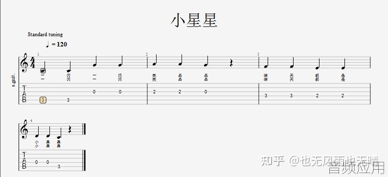

Guitar Pro会自动将我们输入的歌词对应到旋律音上,这也正是GuitarPro便捷性的体现。
以经典音乐《小星星》为例,我们在文本框中输入第一句歌词“一 闪 一 闪 亮 晶 晶 满 天 都 是 小 星 星”。
注意:每两个字中间需要输入空格切换音符。我们可以逐字输入空格,也可在歌词输入完成后添加。
如果需要输入多声部歌词,可以切换到相应的声部线后直接复制粘贴输入,提高歌词输入效率。
歌词输入完毕后,直接关闭歌词对话框,Guitar Pro中就会呈现出按我们输入的小星星歌词。
图 3:歌词预览效果图
