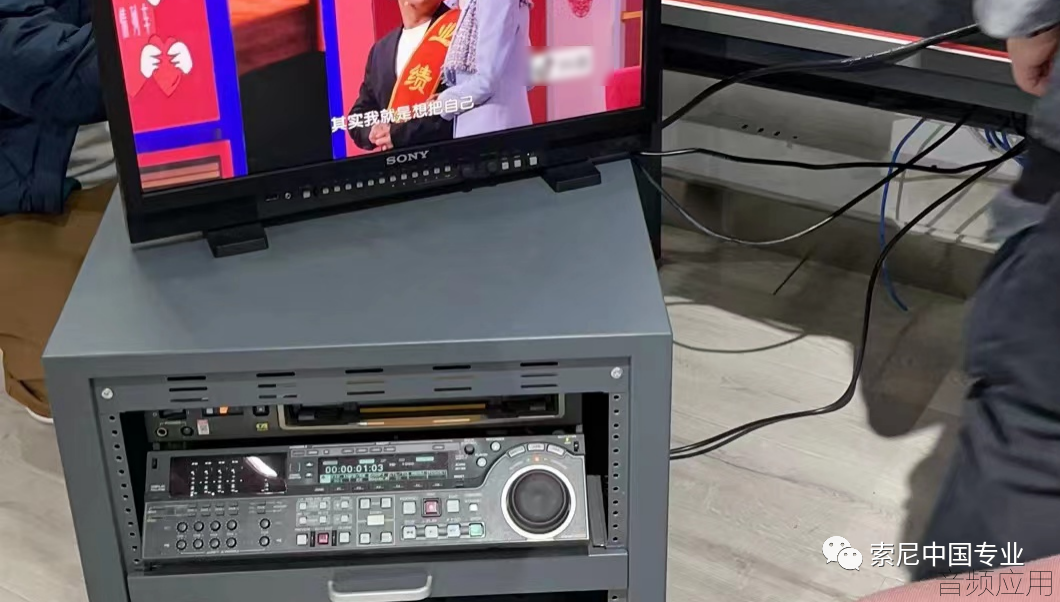

在购买PVM-X2400之前,我们在同播制作的电路中采用BVM-310接4K信号,LMD-2451接高清信号,二者中间采用外置硬件转换器进行串联,但是这种方式比较耗费空间,工位上需要同时放置两个监视器和一个转换器,实际上相当于多占用一个额外的工位,PVM-X2400则能大大节省我们的工作空间。
