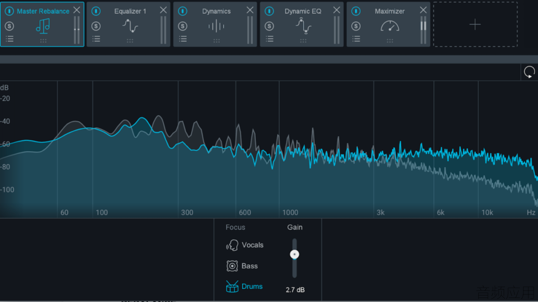

Master Rebalance母带再平衡' ], E5 r7 B* s3 l" S4 Z
! H  q1 g/ x! b0 C! B
也许在使用Master Assistant应用基本响度和EQ设置后,您可能会注意到您的鼓在混音中有点“安静”。此时,您可以借助Master Rebalance,使用一个推子来提高立体声鼓组的混音的增益,进而轻松实现各元素的平衡状态。
' u' Q# w, p3 T+ ~9 \; E
2 `9 f. H) N3 [6 K; ]# e- p) G8 g设置
$ l. O. [% R6 W& h* N3 S# _打开Master Rebalance,并将其放在任何其他处理之前。虽然您可以将Master Rebalance放置在链中的任何位置,但我们建议至少将其放置在Maximizer的前面,以防止削波或失真。
0 Z8 v( |, Q# Z9 u& ?从这里开始,就像提高鼓增益一样简单,直到您感到满意为止。该模块的机器学习技术确保了这些元素能够清晰的识别和分离,因此只有您想要的音源才会得到增益提升。- P9 v( J7 R. ?$ b* C$ W

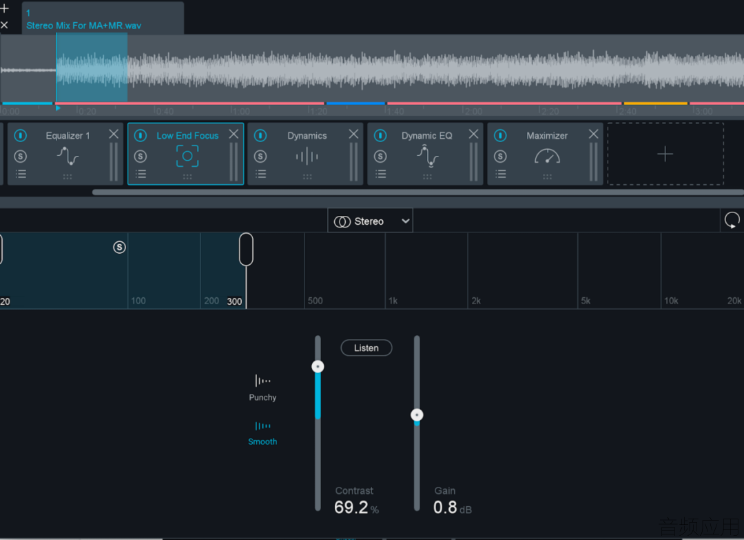

Low End Focus低频聚焦* c$ H& |3 x5 o6 v! O8 x2 b- ?: i2 Y
! h% O( q- p' [+ {
低频信号可能很复杂。当这个空间中有很多乐器时,低频的整体都会变得模糊和不集中。您可以使用Ozone9中的新模块Low End Focus为整体低频添加清晰度和辨识度。3 D! z; _8 I/ @/ D- ]
6 ], G1 m- }& d( f' _* T- k5 Z
低频聚焦有助于将注意力吸引到20Hz-300Hz左右的重点频率。向上调整滑块,您将增加重点频率和不太重点频率之间的对比度;向下调整滑块,您将降低这种对比度。
' O; W5 b  X1 X 4 Y# ~% O: L$ M& F2 x) t* l
一个好的经验法则是将Low End Focus放在多频段压缩器(在Ozone9中称为Dynamics模块)之前。这确保了该处理在通过多频段压缩器之前得到正确的“束缚”和控制。$ ?  Y; X6 A: k! `9 u- C) Y0 E
0 L& M# j0 F: l0 W- G/ ]$ g* A8 D
Punchy and Smooth冲击力&顺滑模式
0 X( C1 y- }% H' u+ e/ g! x  A9 YLow End Focus有两种模式,Punchy和Smooth。如果您想要激进和夸张的低频,请使用Punchy。使用Smooth可以是您的低频更圆润、更丰富。5 H" e3 d. ]9 {
