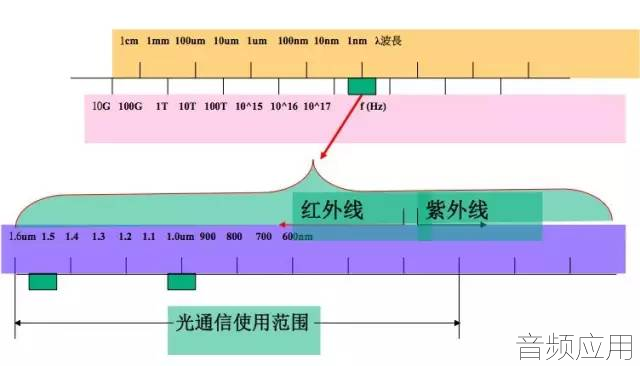

电磁波谱
通信波段划分及相应传输媒介

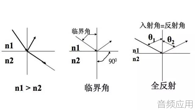

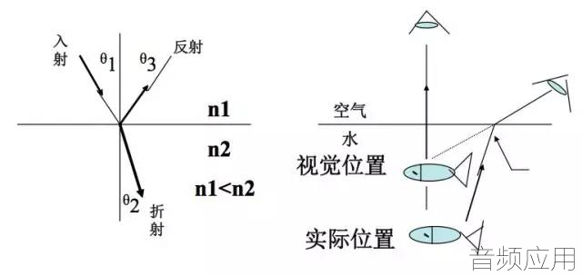

因光在不同物质中的传播速度是不同的,所以光从一种物质射向另一种物质时,在两种物质的交界面处会产生折射和反射。而且,折射光的角度会随入射光的角度变化而变化。当入射光的角度达到或超过某一角度时,折射光会消失,入射光全部被反射回来,这就是光的全反射。不同的物质对相同波长光的折射角度是不同的(即不同的物质有不同的光折射率),相同的物质对不同波长光的折射角度也是不同。光纤通讯就是基于以上原理而形成的。
反射率分布:表征光学材料的一个重要参数是折射率,用N表示,真空中的光速C与材料中光速V之比就是材料的折射率。
N=C/V
光纤通信用的石英玻璃的折射率约为1.5

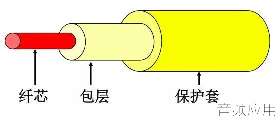

光纤结构
光纤裸纤一般分为三层:
第一层:中心高折射率玻璃芯(芯径一般为9-10μm,(单模)50或62.5(多模)。
第二层:中间为低折射率硅玻璃包层(直径一般为125μm)。
第三层:最外是加强用的树脂涂层。
1) 纤芯  core:折射率较高,用来传送光;
2) 包层  coating:折射率较低,与纤芯一起形成全反射条件;
3) 保护套  jacket:强度大,能承受较大冲击,保护光纤。

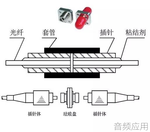

1)光纤的固定接续(俗称死接头)。一般采用光纤熔接机;用于光缆直接头。
2)光纤的活动接头(俗称活接头)。用能够拆卸的连接器连接(俗称活接头)。用于光纤跳线、设备连接等地方

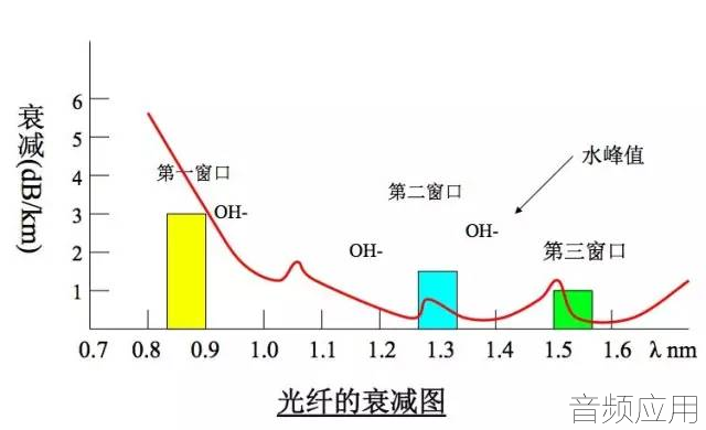

光纤的损耗
1310 nm : 0.35 ~ 0.5 dB/Km
1550 nm : 0.2 ~ 0.3dB/Km
850 nm :  2.3 ~ 3.4 dB/Km
光纤熔接点损耗:0.08dB/点
光纤熔接点 1点/2km
常见光纤名词
1)衰减
衰减:光在光纤中传输时的能量损耗单模光纤1310nm  0.4~0.6dB/km1550nm 0.2~0.3dB/km塑料多模光纤300dB/km

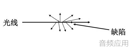

3)散射
于光线的基本结构不完美,引起的光能量损失,此时光的传输不再具有很好的方向性。

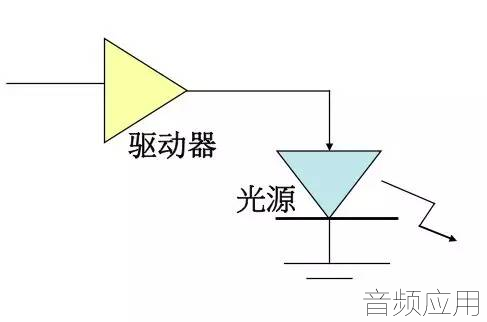

光纤系统基础知识
基本光纤系统的构架及其功能介绍:
1.发送单元:把电信号转换成光信号;
2.传输单元:载送光信号的介质;
3.接收单元:接收光信号并转换成电信号;
4.连接器件:连接光纤到光源、光检测以及其它光纤。

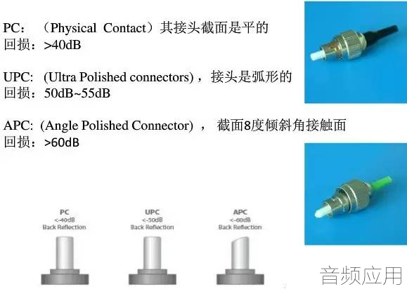

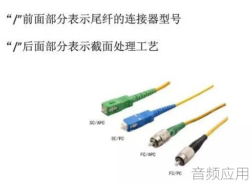

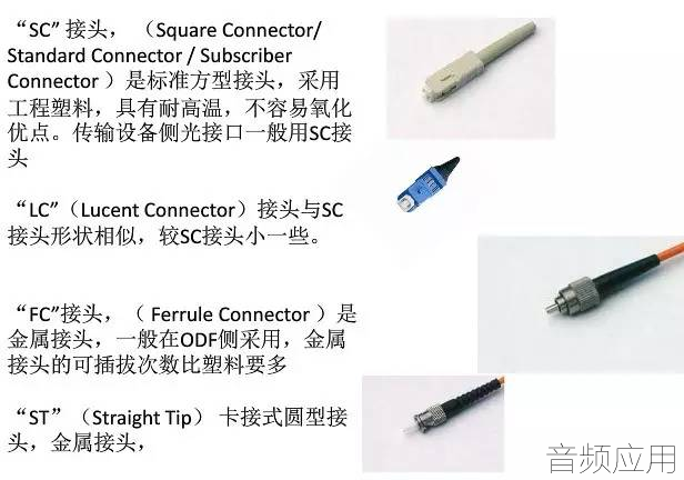

常用连接器类型
连接头端面类型

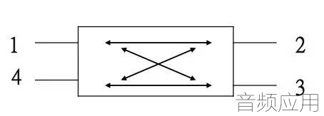

耦合器(coupler)
主要功能再分配光信号
重要应用在光纤网络
尤其是应用在局域网
在波分复用器件上应用
基本结构
耦合器是双向无源器件
基本形式有树型、星型
——与耦合器对应的有分路器(splitter)
以图形表示

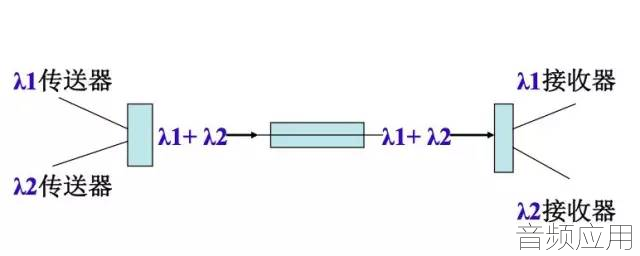

波分复用器
WDM—Wavelength Division Multiplexer在一条光纤中传输多个光信号,这些光信号频率不同,颜色不同。波分复用器就是要把多个光信号耦合进同一根光纤中;解波分复用器就是从一根光纤中把多个光信号区分出来。
波分复用器(图例)

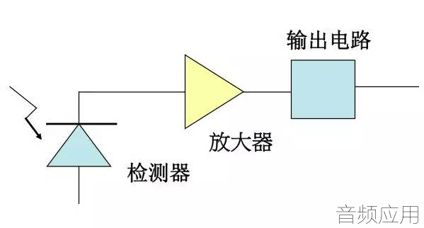

接收单元
放大器

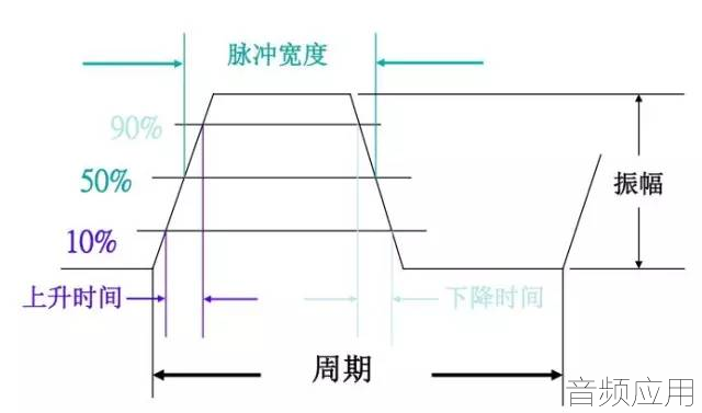

数字系统中脉冲的定义:
1.振幅:脉冲的高度在光纤系统中表示光功率能量。
2.上升时间:脉冲从最大振幅的10%上升到90%所需要的时间。
3.下降时间:脉冲从振幅的90%下降到10%所需要的时间。
4.脉冲宽度:脉冲在50%振幅位置的宽度,用时间表示。
5.周期:脉冲特定的时间,就是完成一个循环所需要的工作时间。
6.消光比:1信号光功率于0信号光功率的比值。
