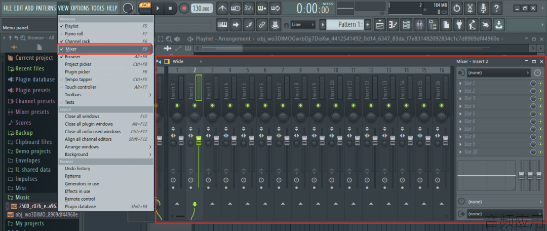

运行软件,按快捷键F9可以调出调音台窗口,窗口右侧Slot中则可以添加混音效果器。5 t' L& _5 a0 C7 n- N. i, I" `9 }

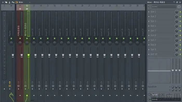

在调音台中有一个Master和很多Insert通道。双击音频轨道,会弹出对话框。在对话框中可以设置Track值,它表示音频在调音台上的位置。
' u: B/ L5 @9 X( {) Z  I6 v" s; s! I
* Y) ~+ b6 _% \9 X5 _比如设置Track值为1,在调音台上该音频就会在Insert1通道上。也就是说,调音台上的Insert通道为输入通道,Master通道为输出通道。

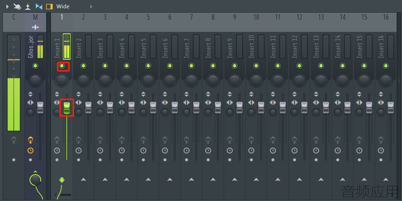

! x3 Y& J2 |" c3 A, }+ `调音台上每个通道上的音频都可以单独处理。点击小绿点表示静音,绿色的推子可以调节音量。1 H( N* Q% K4 y# P/ r

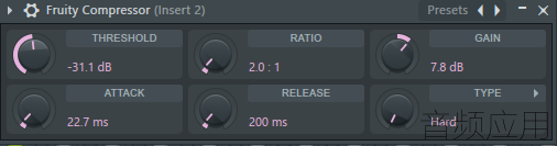

接着在Solt中插入插件Fruity Compressor,调节THRESHOLD(阈值)、RATIO(压缩比例)、ATTACK(压缩时间)、RELEASE(释放时间)、GAIN(增益)这几个参数值,提高声音的稳定性和质感。
