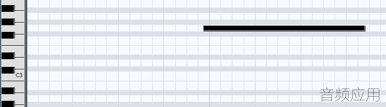

大家看这幅图:
这幅图有点儿像物理实验中的坐标纸,横轴是时间,纵轴是音高。纸上的线是小节线与音高线的结合。现在让我们来输入一个音符,大家是否能读出来这个音的时值和音高呢?从音头开始看,这个音的音头正好顶到第二小节的第一拍,所以是第二小节的第一个音。而他的结尾顶到了第三小节。所以是一个全音符:
他所对应的音高则是LA。这样看来钢琴卷帘窗仿佛和五线谱窗没有太大的区别。如果音符多了还有可能让人晕眩。这可能是因为大家接触钢琴卷帘窗比较少的缘故。请听门子慢慢道来。
