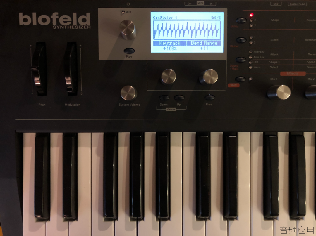

简洁不简陋的外观
说实话,只是看图片的话这台琴确实对我没有什么吸引力,拿到实体琴反而产生好感。金属旋钮、哑光磨砂金属外壳都显得有质感和分量,比较特别的设计还有它的调制轮和弯音轮中间是凸起的。
旋钮看起来很少,但是实际上你想要调节的参数都可以快捷方便的控制到,并没有繁琐复杂的菜单或者是组合键,这一点在数字琴上做到这样少的旋钮还可以快捷的控制值得点赞,因为不少数字琴由于功能多之后导致操作过于繁琐。
49键完整四个八度,足够满足大部分的合成器演奏需求。
键盘的手感可以说是上乘的好,这一点插播一下个人意见:很多在工作室里做音乐的朋友如果需要一个手感好的半配重键盘的话,大部分的合成器都会比单纯的Midi键盘手感做得好出很多。
