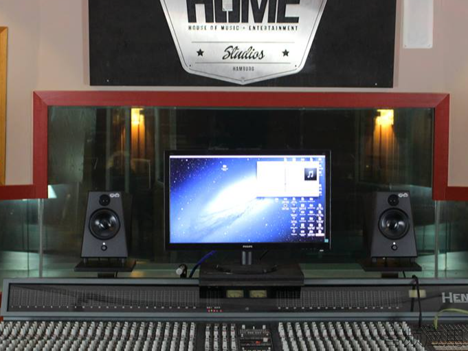

有时您需要一个更大的监听音箱,Epic-55 精密中场工作室监听器就是那个监听音箱,刚刚从 reProducer 研发实验室发布!这款双头野兽是我们产品线的自然演变,这是基于我们的 Epic-5 近场监控器出色的接收和反馈而来,从字面上看,我们回到了实验室,并将其带入了一个新的高度。
这座令人惊叹的塔楼箱体装有两个 5.25 英寸低音单元,以及一个 1 英寸高音单元,两者都是在 reProducer 实验室中制造,Epic 55 可以准确再现您的混音,使您的听觉感官非常愉悦。
与其较小的同类产品一样,所有同相设计和纯模拟信号路由意味着低失真、快速瞬态响应、高动态范围, 平坦的相位响应,并且无需人为的 DSP 调校。
Epic 55 是为比 Epic 5 大的房间量身定制的,确实增强了混音中的低频音色的能量,它带来相同的精确的音质且大声一点。
很好地配对
Epic 55 是我们 Epic 5 近场音箱的完美伴侣,为您的工作室提供全频 谱的频率范围。
被动攻击
Epic-55 的双被动辐射器设计最大程度地提高了低频效能, 同时消除了气流噪声。
严格的核心
高电流、高阻尼、超低噪声 D 类放大器可为我们自己设计的 5.25 英 寸低音单元提供 120W RMS 功率,并为 1 英寸高音扬声器提供 75W RMS 功率,从而提供快速的瞬态响应和异常透明的声音再现,可调节的增益以及高频/低频调整功能,使您可以利用此功率并将其调整到您合适的空间。
