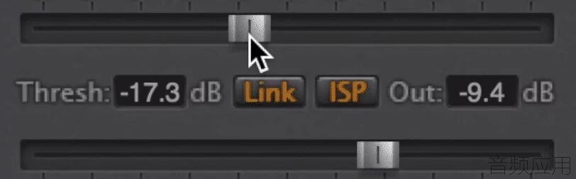

2. LoudMax——托马斯·蒙德
LoudMax  限制器,类似于 Waves L1
Thomas Mundt 的 LoudMax 基本上是 Waves L1 限制器的逆向工程克隆。  它对信号进行干净的压缩,并使用与输入相关的起音和释放设置来创建响亮而清晰的混音。
阈值包含自动化妆增益,因此当它降低时,混音或主控会变得更响亮。输出用作信号的上限,确保不会发生削波失真。
Link 和 ISP 按钮增加了限制器的价值。
链接按钮启用样本间峰值延迟,也称为真峰值检测。  这确保了样本之间不会出现峰值。
链接功能允许同时控制两个推子,当您想要对单个乐器或人声进行干净透明的压缩时,这是一种很好的方法。
总而言之,这个插件非常简单,因为除了限制你的信号之外它并没有做太多事情。  与其他限制器不同,没有扩展或可变压缩设置,也没有任何通过谐波生成的模拟仿真。
如果您正在寻找一个简单但可靠的限制器,并且不想购买 Waves L1,那么这是一个不错的选择。

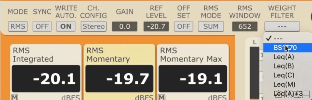

1. dpMeter4 – TBProAudio
dbMeter4 可以轻松取代更昂贵的专业混音和母带仪表
第一,我们有一个起初看起来很无聊的计量插件——但如果你有兴趣在一个几乎相同的插件上节省 70 到 150 美元,那么 dpMeter4 值得你花时间。
dpMeter4 虽然不是最美观的,但可以准确显示有关信号响度和峰值的多个指标。  此外,它还允许您为各种广播标准设置测量值。
该插件的顶部栏允许进行大量自定义,以确保您将项目掌握到正确的水平。
它显示信号的真实峰值和最大峰值,并在发生任何削波失真时通知您。dBFS 峰值表显示在插件的右侧,用于您的立体声输出以及两个额外的立体声输出(如果您选择以这种方式设置监听)。
在插件的顶部面板上,您可以更改测量类型、DAW 同步功能、自动化、通道配置、输入增益、参考电平、与参考电平相比的信号电平、RMS 模式和样本大小RMS 测量考虑在内,以及用于测量的滤波器类型。
您还可以通过单击 DP 按钮轻松访问手册。
调整插件的大小就像从右下角的标记中拖动窗口一样简单。
如果你不熟悉这样的插件,但你想掌握音乐或一直掌握音乐,这是你需要熟悉的东西。无论是在流媒体平台上发布,还是在任何其他媒体上发布,母带的综合响度都非常重要。
