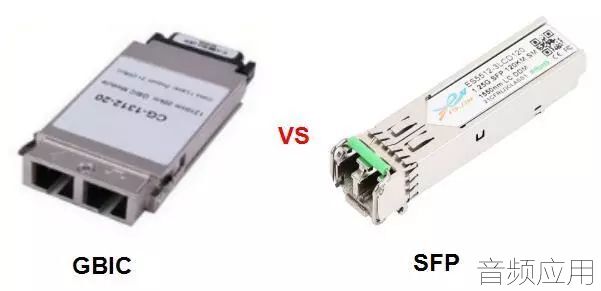

光模块
光模块是实现光信号和电信号转换的部件,常见的有GBIC、SFP、SFP+、XFP、SFF、CFP等。
GBIC vs SFP
GBIC光模块的尺寸太大,占据了交换机太多的空间,导致交换机的面板上不能提供更多的接口。因此近些年来,GBIC光模块逐渐被SFP光模块取代。
