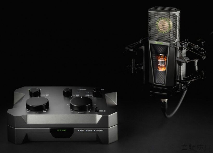

电源模块和控制模块采用与麦克风相同的金属灰色,宽240mm 深170mm 高约100mm。虽然它们从防护箱中取出时是一个整体,但按下前面的黑色按钮,顶部的控制模块就可以与底部的电源模块分离 - 但即使分开,这两个部分各自的坚实程度仍然令人印象深刻,控制模块重1.9kg,电源模块约2.4kg。. l5 S! F) s- ?9 I" P+ J; V

% l* d" Q/ Y+ U! o! g0 B' B' O" A电源模块和控制模块默认锁定在一起,在这种情况下,控制信号将直接传递到电源模块。控制模块也可以取下并拿到在控制室中使用,在这种模式下,它必须通过XLR线缆连接到电源模块。

7 m: V5 K* N6 r2 n6 b) } 2893_1647950332_thumb.jpg , t( b, W- e: q2 T& n
( C9 t. i% v: a! x控制模块提供4种不同的电子管音色、4种低切滤波器选项、4种预衰减设置,同时还包括指向性无极调节旋钮和晶体管/电子管混合比例旋钮。此外,您可以反转麦克风的指向性,让麦克风的反面变成正面。( L8 {7 c' [! H: D2 E
9 L8 W4 I: Q5 I& m* Y
它的操作非常简单,旋钮手感坚实而精确。上方的三个挡位旋钮可以调节电子管音色、低切滤波和预衰减。下方的两个大的旋钮用于调节晶体管/电子管的信号混合比例,以及指向性模式。这两个大旋钮都可以无极调节,并在关键位置有明确的停顿感。信号混合旋钮的停顿感位于25、50、75 的位置,而指向性旋钮在标准的宽心型、心形和超心形位置有停顿感。$ ~. J2 N) s! Y. a8 U, M- r
