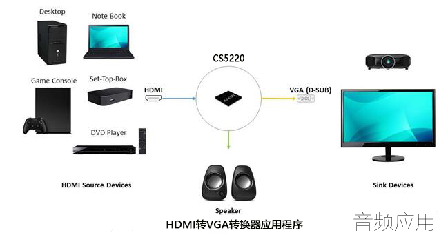

CS5220资料,CS5220规格书,HDMIVGA(内置Flash可更新FW)方案
Capstone  CS5220是一个HDMIVGA(内置Flash可更新FW)高性能、低成本的单片机解决方案,用于实现HDMI1.4高分辨率视频转VGA转换器。
CS5220 HDMIVGA转换器结合了HDMI输入接口和模拟RGB DAC输出。支持内部LDO,节省成本,优化电路板空间。嵌入式单片机基于工业标准8051内核
CS5220特点
总则
HDMI 1.4兼容
VGA输出接口,DAC速度达~200 MHz像素速率,8
视频分辨率支持达1920x1200@60以及1920X1080@60Hz
内置振荡器,无需外部晶体
嵌入式线性差稳压器(LDO
嵌入式微控制器
符合HDCP 1.4规范的片上HDCP引擎(可选)
集成片上HDCP 1.4键(可选)
嵌入式EDID(如果终端设备没有,CS5220将响应EDID
支持EEPROM自由模式通过使用内部预写ROM
支持自动省电模式
支持VGA连接检测
内部上电复位(POR
双通道16位分辨率sigma-delta DAC
I2C从接口和HDMI DDC接口可用于调试和固件更新。
HDMI数字输入
HDMI 1.4兼容
内置性能自适应均衡器
支持热插拔检测
VGA输出接口
时钟频率达200 MHz的三重8DAC(数模转换器)
嵌入式V-sync/H-sync 5V缓冲器
用于VGA连接器引脚的HBM 4-KV
符合VESA VSIS v1r2
嵌入式微控制器
工业标准8051
支持I2C主从达400 KHz
电力与技术
5V电源
待机功率<100uW
CS5220信息
CS5220封装尺寸:32-pin QFN,4 mm x 4 mm
CS5220温度范围(0℃~+85℃)
CS5220应用
CS5220适用于各种市场系统和显示应用程序,如笔记本电脑、主板、台式机、转换和对接系统。
