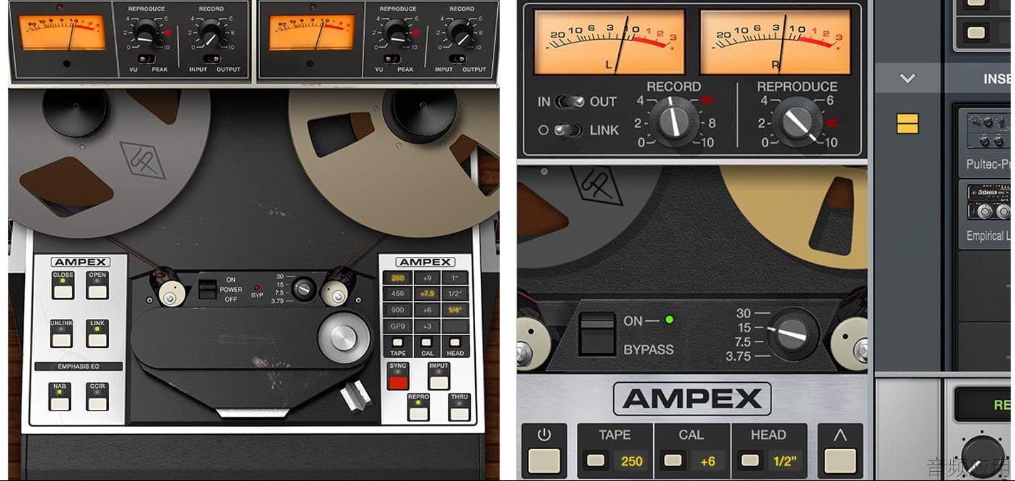

“Universal Audio”出品的“Studer A800” 以及“Ampex”出品的“ATR-102”
这两款磁带模拟插件可能在声音上和功能上最贴近原始硬件。 “Studer A800”不仅能在独立的音轨和“混音总线”(Mix Buss)上表现优异,而且它能为整个混音加强个性和统一性。而“Ampex ATR-102”能做更精细的处理,它能为工程里的音乐素材增添无与伦比的清晰度和细节。
混音小贴士:
“磁带转速”(IPS,每秒磁带转动的英寸长度)越高意味着高频越多。每个磁带模拟插件都为用户提供了多种磁带转速的选择,普遍插件包含了30、15、7.5这三种转速,而“Ampex ATR-102”多加了一个3.75转速。如果您需要比较干净和高保真的声音,那就选择高转速。如果您想要模糊混沌的效果,那就降低转速。注意,7.5和3.75的“磁带转速”(IPS)会让声音显著变暗变浑,给整首曲子的混音总线都用这个转速会不太恰当,可能把它们当一个特殊效果来用更适合。
