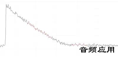

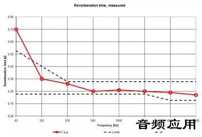

  声音在房间内衰减的方式是影响声音录制的重要因素。混响对声音的作用是两面的,可以更好也可以更坏,混响时间是其中重要的条件。混响时间指的是从声源停止发声到声音完全消失所间隔的时间。用更技术性的语言描述就是:声音衰减60dB所需要的时间。 对语言和人声的录音来说,混响时间必须非常短(“寂静”的房间)。控制室的混响时间相对较短。而音乐收声间的混响时间通常要视音乐类型而定。 一个房间的脉冲响应(声音取自一只爆炸的气球),可以看到所有的独立反射。4 U5 [* m  m3 q) n7 `
* U/ ^; W  I: i- n) L2 \# M将声音转换为电平值(这样可以以dB值读取)- g, ~! G; ^- y* R5 _
图2 混响时间的频率分析,信号已经经过滤波器处理/ W7 P- |. ?+ A; Y
  在这个例子中低频(63Hz)的混响时间已经超过了限制,这个采样取自于一个用于声音编辑的小房间。

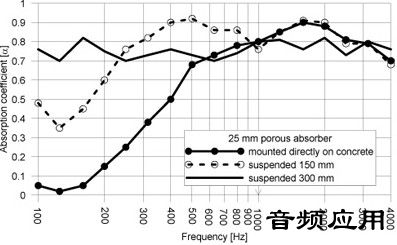

    我们通过使用吸声材料的方式来实现对声学的控制,比如控制混响时间。需要注意的是不同的材料对声音各个频段的不同作用效果。从技术上讲,我们可以将吸声系数界定为从0.00(完全没有吸收,例如硬质大理石表面,所有声音都被反射)到1.00(例如敞开的窗,声音传出后不会有任何反射)。通常而言,多孔吸声体(泡沫,布料,矿棉,玻璃纤维等等)吸收较高的声音频率,并且吸声效果很好,吸声系数可以超过0.7。但是,如果多多孔吸声材料安装在与硬质表面(墙面或地板)有一定距离(25至30cm)的位置,则吸声范围可以向下扩招到100Hz。  [$ P+ N' k' A2 b' W) U, P

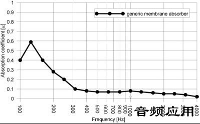

; C# \: Z0 {' v- b/ u& d    薄膜吸声体可以作用于低频吸声。这类结构可以成为建筑结构的一部分:轻质墙,窗,浮筑地板等等。这类吸声体效果不会很高,吸声系数范围在0.2至0.3之间。不过,如果膜结构是建筑的一部分,那么你可以获得很大的吸声面积。薄膜吸声体放置在墙角处会获得最大效果。0 K# Y- \1 X9 V* w
% V2 ]7 A) K$ k3 R1 @- ?6 C! I6 m3 y; b
    薄膜吸声体的吸声系数5 h/ f- B% w( `1 L! X1 S* e+ [: E
8 R5 `7 e% |) @    如何得到正确的吸声
. s' s. h$ B! K6 @9 ^) s1 n% O9 [# h; d! d2 X  t1 A0 ?" q
    首先要确定你需要吸收那些频段的声音,例如在整个声频段中的某一部分混响时间太长,需要吸收一些。然后要选择合适的吸声体。记住无论吸声装置有多么新潮,我们需要的实际效果,因此在买这类产品的时候一定确保拿到可靠的参数说明。

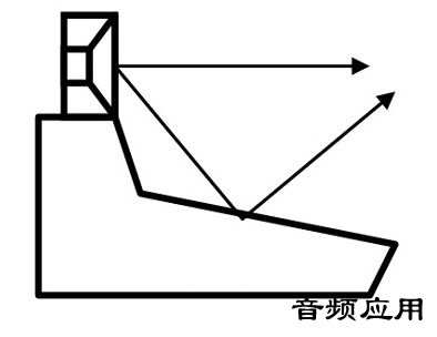

4.声反射
7 O9 n. X$ ?) i4 e% r" x2 ^7 u' d# u) S
201105051436263730.jpg - c" o) ]* H  I" d8 Q5 S! T
& d5 L- M% H# S4 T8 a% [/ k    单次反射
7 P8 G2 n7 }0 R# H5 Y+ P" c" n( Z. T# g6 w5 W
    单次反射是有害的。如果麦克风同时拾取到直达声音和一个单次反射声,会造成梳状滤波,即在整个频谱范围内产生间隔的声音加倍和声音抵消。因此,单次反射永远是应该杜绝的现象。在控制室内内存在的各类反射(来自桌面和天花板)通常都会造成类似梳状滤波的声染色。虽然垂直反射一般很难被听到,但过强的单次反射还是应该避免的。在录音间或音乐厅,多次反射声是散射声场的一部分,它左右着声音的走向,让所有乐器都能被听见。混响也可以视为多种反射声的组合。
. f, m+ k/ A  y5 a' P* {5 a
% }& ^7 [4 o8 n9 E    如何避免单次反射
2 l/ v7 `# Y4 w) V+ H4 _! Y. |, M% _5 g1 y* C+ c, b% |
    过强的单次反射可用下面几种方法解决:在反射面采用吸声材料在反射点放置散射器控制反射方向,使其不会进入耳朵或麦克风
# u, ~+ B, H- h  Y. Q( m. t% ]
# Z, G4 X8 ?$ {4 }: I    在录音时要适当利用麦克风的指向性原理,将麦克风拾音的盲区指向反射声来源方向。

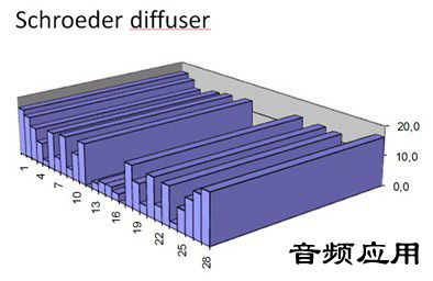

    5.声散射! L2 Z1 g2 E+ E( Q  {8 b
$ ~; d7 M1 J" x3 g7 G' p- x
    声散射通过使用散射器或者简单的只是使用房间内陈设的各类设备和家具来实现。当声音打到物体表面时会被反射到多个不同方向。这个物理表面必须有足够大的面积,以对应需要被散射的声波波长。这就是为什么很少会见到低频散射器。为了防止声反射会干扰立体声声场,散射器必须在一定频率以上的范围内有效,例如600至800Hz。同样还要注意的是通常有效的散射器还会起到一定的吸声作用。在散射器的有效范围内,其吸声系数大约在0.2左右。5 g* x  H) H( _% z
' j* j* h6 a% }; U/ `' U
* o2 K2 v' P' v: X3 [  E4 I    施罗德散射器
- N( b6 m( W: o% c( R  I! T! {, @0 r! U9 Q+ a
    如何散射声音
) m( y1 a* s5 L1 w3 a/ P9 J. w5 d9 p, H+ Z7 l- _6 b3 ~( X
    1大量的设备堆积和家具陈设通常会起到很好的散射作用, y# |. a9 }% {* d
6 _8 Q) {/ d4 a7 k- A4 h    2堆满书的书架会起到很好的效果(并且有很宽范围的吸声作用)
# e% j. _  r4 J5 O! V3 i+ E+ p
  Z# I' d4 u. a! j8 h6 P; N3 g/ f    3散射器(施罗德型)可以很好的散射声音,可以是垂直或水平方向,也可以是两者同时.

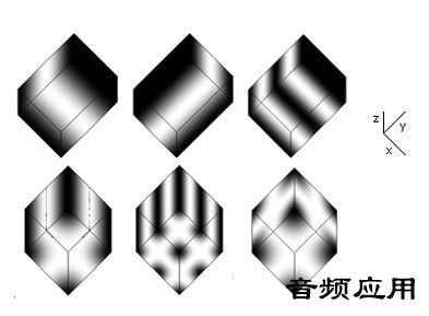

' Q3 @5 D% ]7 u! F    6.驻波$ j' r0 Y: v9 i$ t' ~: \( O9 i
. t2 O6 i( Z/ z, f    在开放空间里,声音会自然向各个方向传播。而在房间里,当声音碰到墙壁时,它会被反射回房间内。这样声音就会在两面同样的平行墙之间来回传播,在角落里来回传播,等等。低频波长通常与房间的尺寸相近,尤其较小的房间。% ~& i: d8 W* N- j2 J4 }6 a' T
4 x3 u. p$ k" k2 i
    一个有趣——但通常都不怎么受欢迎——的现象我们称之为驻波。当某个特定的波长正好与房间尺寸相近时,随着你在房间内录音或听音的位置不同,所得到的声压级差异会非常巨大。在房间交界处声压级会达到峰值——在房间墙角处最强。而在房间的其它位置,同样的频率可能会低上20到30dB。想象一个靠近墙壁摆放的音箱。声源(也就是音箱)产生声音,从音箱幅射出来,打到对面的墙壁并返回到声源处。如果它恰好在音箱发出下一个同样频率声音的波长周期时到达音箱位置,那么上一个反射声和新的声音处于同一相位位置。两个声音同时会向对面的墙壁传播。到达墙壁后它们会同时被反射,同时到达音箱并与音箱发出的第三个波长周期混合,以此类推。9 Z# T  P# T4 q
& L' C" H* Q' ~! T( r+ t. S
    两个平行墙壁之间所产生驻波的最低频率,其波长等于墙间距离的两倍。6 x. }$ @3 T. \! k7 N8 ?
  B- M; [8 b! ?/ P
    举例:两面墙之间距离为2.5米,声音的速度为340m/s,两倍距离长度为5米。驻波波长的计算如下:) `- J. E" N2 z2 ?' D) B, Y
9 V3 N" ]+ x! s
    c/f
: r0 ?+ L: \! n
2 Q/ X. b# F1 @2 f; I0 R9 t    其中
4 P& a+ e. i7 e* A+ i: z7 x0 H& r8 W8 a# s% }0 G. _
    表示波长(米,m)c表示声音的速度(米每秒,m/s)f表示频率(赫兹,Hz)在这里
- z+ J2 @7 q8 E5 J8 Z) G; q6 u) j
    5=340/f1 s; m5 u& j. w1 s: n) O
7 G0 }/ E# s  `& H5 z$ o
    f=340/5
* N9 T4 b, X! P0 D# {9 y" U. g9 I! O% o
    68Hz) a! ?% f/ j" J% h4 @3 v* H
4 p( ?: ^( [' E) C: u3 u    房间面积越小,对录音和声音回放的影响就越大。小的语音间通常最严重。不过,在小型的控制室或作曲室可以调节监听音箱的低频响应。驻波在所有的房间内都会存在,但可以采取措施将其影响控制在最小范围。) b' N& F; X; I9 i
0 Q' ?5 M# G  P. F4 S' n- u+ P' b2 r! K5 [# s
    驻波
# _- u6 w) u8 s% T$ ^9 j  o/ v3 o6 e" F5 M8 d! ~6 l+ u
    如何避免或对付驻波1 l/ ?" {: M$ B! h& C
2 G4 J& f5 @0 r9 ~9 b) T  m
    驻波是无法完全避免的。不过,其影响是可以控制的:% x" \# W5 ^& ]# h$ T
8 E$ m' u7 H; Z    1避免平行墙面
" b7 d/ L. i  {1 k; {# f, P4 H- K/ P! X3 I* @( X1 i$ z, h
    在盒子形状的房间里,其尺寸彼此不要成整数比。使用有效的墙角吸声装置(多为膜式吸声器)尽量保持控制室对称让音箱远离墙角% l( p& u# \$ O" [* |/ a

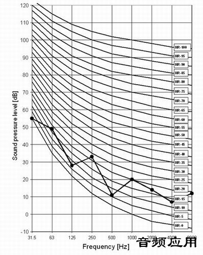

  8.背景噪声
& \9 e' `6 g; l* S/ k0 L3 r
0 l6 T& s6 \9 k  r& Y    录音棚的背景噪声有可能会成为工作的阻碍,因为它会令录音浑浊。如果对信号添加压缩处理,情况还会更糟。噪声可能来自于电脑的风扇和硬盘,可能是交流声,可能来自与隔壁房间,或者是大街上车来车往的噪声。在新闻直播间里,经常还会受到编辑室的噪声干扰。5 ]$ k: M$ F& g0 x' l/ l4 T! h0 [
0 m, C/ [7 m/ F* X- I9 {: @+ q
    在设计不同类型的房间的时候可以采取不同的噪声度量标准:NR-15/NC-15(SPL近似于SPL20dBA)或NR-20/NC-20(SPL近似于25dBA),取决于房间的用途。
9 o8 l6 p- [0 T/ Z$ x& ^
% X) y! Y2 L6 ]5 |/ y9 l# M4 i6 v. A3 S/ G8 j
八度带宽噪声顶部标示测量。测量结果为未超过的最低噪声度量曲线(=NR-25)- x7 T) A, @+ ?; I! ^1 L
