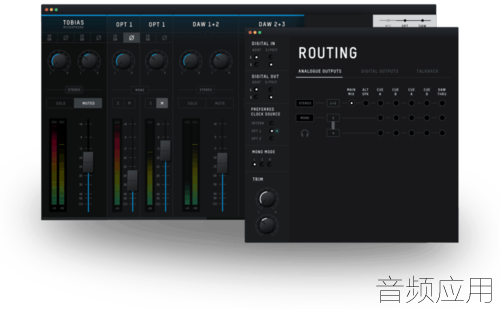

接下来要考虑的是录音声卡如何处理耳机监听。介面上专用耳机输出非常重要,因为它能够在录制时监听自己,以及在没有监听喇叭时播放音频。有些介面具有两个或多个专用耳机输出,在现场录音非常方便的选择。或者是功能更强大但须透过软体控制的複杂监听(有的还可以分别发送不同的耳机监听混音 Cue Mix)。
如果进行大量现场录音,额外的线路电平输出也可以投入使用,为表演者提供不同的耳机监听混音,儘管您可能需要一个单独的多声道耳机扩大器才能实现这一点。

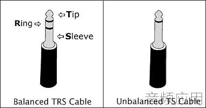

非平衡线材由单芯和屏蔽制成,而平衡式线材为正极、负极和屏蔽。(XLR和TRS为平衡式,而TS不平衡)。有些录音声卡是非平衡的输入和输出,可能会导致干扰和“接地迴路”问题。如果选择平衡式输出并使用平衡式线材,那麽线材受到的任何干扰都会被均匀抵消,并且可能的接地环路问题也会消失。
