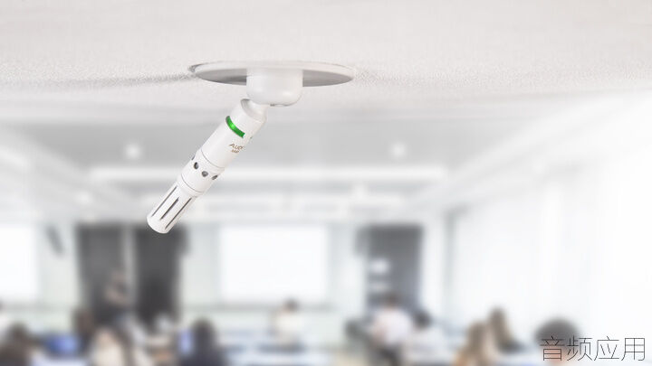

M45 Shortgun是一只多功能、易于安装的天花板麦克风,可覆盖 150 平方英尺具有出色的灵敏度和声音。; V' F) ~' }$ L" k6 y( h8 ]. a; g

Audix 发布了其最新的安装式天花板麦克风,也就是 M45 Shortgun 微型枪式电容天花板麦克风。新的 M45 麦克风能够覆盖高达 150 平方英尺的区域,具有良好的灵敏度和优异的声音,是企业或教育教室配置、会议室和会议厅以及大型演讲场所和医院的理想选择。
9 V; y, }! i" x/ b5 f
7 v9 _7 X3 N, `2 k9 E9 \+ `* D7 EM45 具有高度的通用性和亲和力,其特点是低调、可旋转的底座,方便定位。M45 对人声清晰度进行了优化,在 1kHz 时具有 98mV/Pa 的高灵敏度,最大声压级大于 124dB,有一个集成的前置放大器,抗射频干扰,并且容易安装在 1-1/2 英寸的孔中,不需要额外的工具。
% D# I$ i6 m+ a; O7 e- ~9 L/ e! R5 R9 D& ~+ g4 Y& _+ W: d7 g
对于 M45,话筒电平信号和 LED 控制是通过 RJ45 连接的。还包含一个适配器,可以从 RJ45 转换到一个 8 芯可插拔接线板。
& \6 f8 o! ]. Y$ r7 ?7 p
* L8 H. I. \3 I+ l8 B对于那些使用 Dante® 网络的用户,可以购买选配的 AUDIX DN4 Enhanced Onramp for Dante | AES67,它最多支持四个设备并包括 LED 逻辑控制。
& X1 A7 [: w( s7 G# J& K5 f4 D( ^' W
