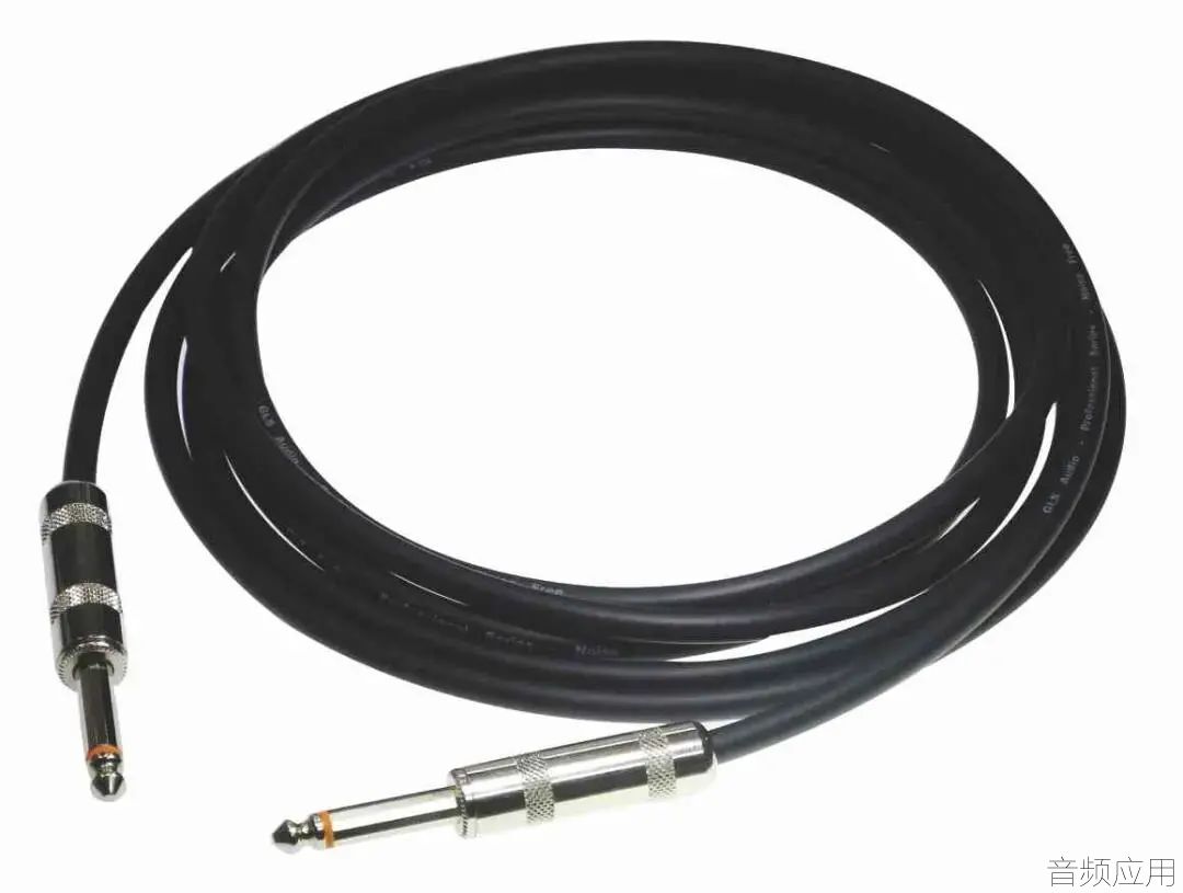

通常是由连接两个音频设备的无屏蔽音频电缆引起的
例如:使用非屏蔽扬声器电缆在低音吉他或键盘与其舞台放大器之间进行连接可能会产生很大的BUZZ “波兹”声。
因此,请仔细检查以确保您是使用乐器电缆,而没有意外使用扬声器电缆。
乐器音箱线与吉他导线外观看来都很像,
这可能就是BUZZ “波兹”声的来源
这是乐器或扬声器电缆吗?最好进行检查并找出结果,否则可能会导致系统出现BUZZ “波兹”声。
