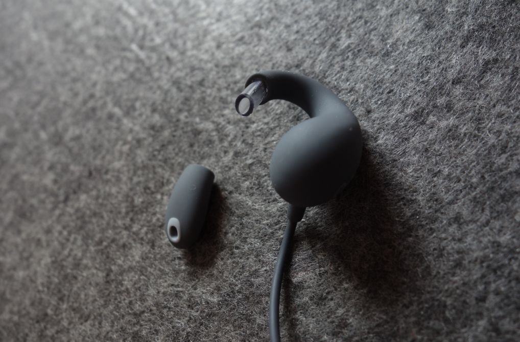

像基于索尼音频技术的日本AMBIE和索尼移动都曾推出过“造型诡异”的耳机,前者是夹耳式设计的earcuffs(有线版、颈挂式和真无线),后者是贴耳式管状体xperia ear duo(真无线)。它们的出现颇具前瞻性,并带有些许“实验”色彩。
图为AMBIE EARCUFFS(有线版)

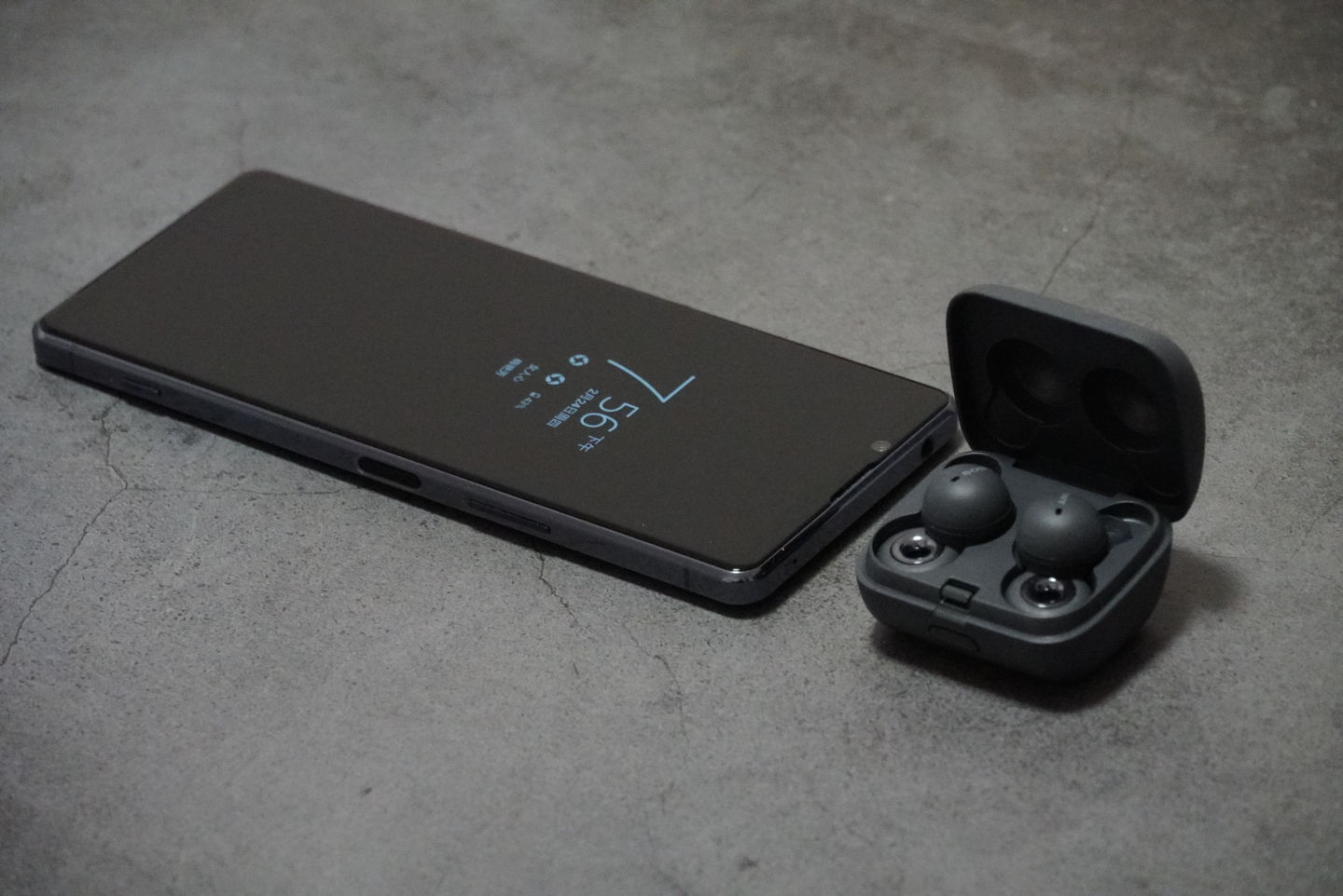

也许是从earcuffs和xperia ear duo积累了足量的经验,如今,索尼又一次引领式的推出了全新的佩戴设计,即官方称之为“全开放式真无线耳机”的LinkBuds。

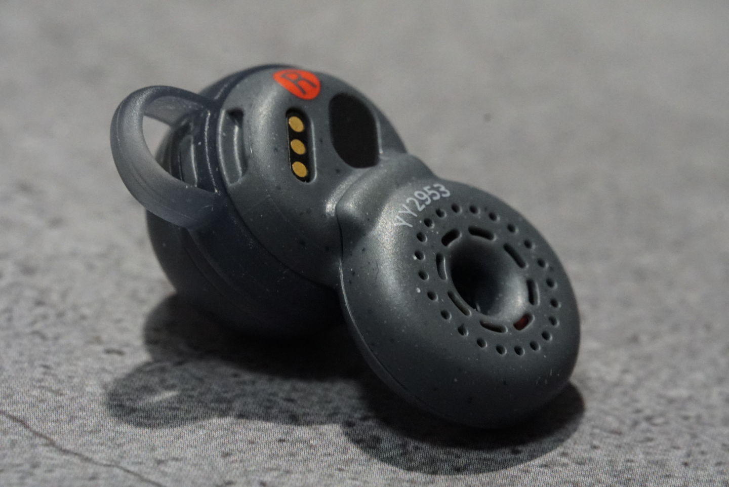

LinkBuds耳机部分

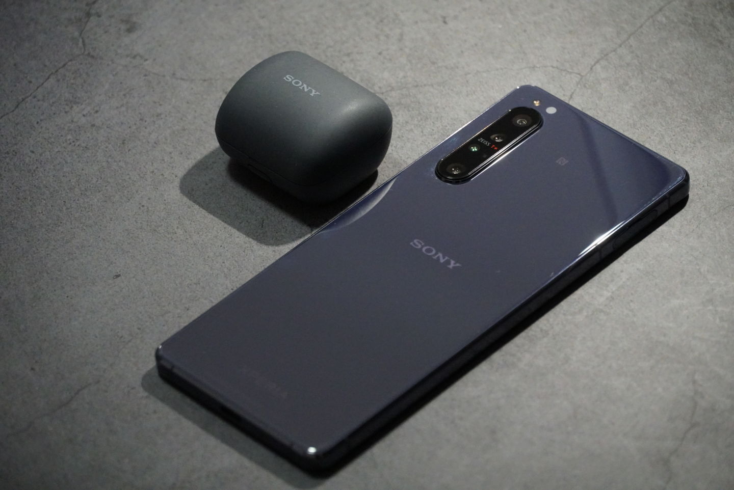

LinkBuds(上图右三)体积明显小,也非常轻,有种掉地上也不会坏的感觉。不过,也可能因为太轻,它的实物(充电仓部分)质感并不会显得多高级。

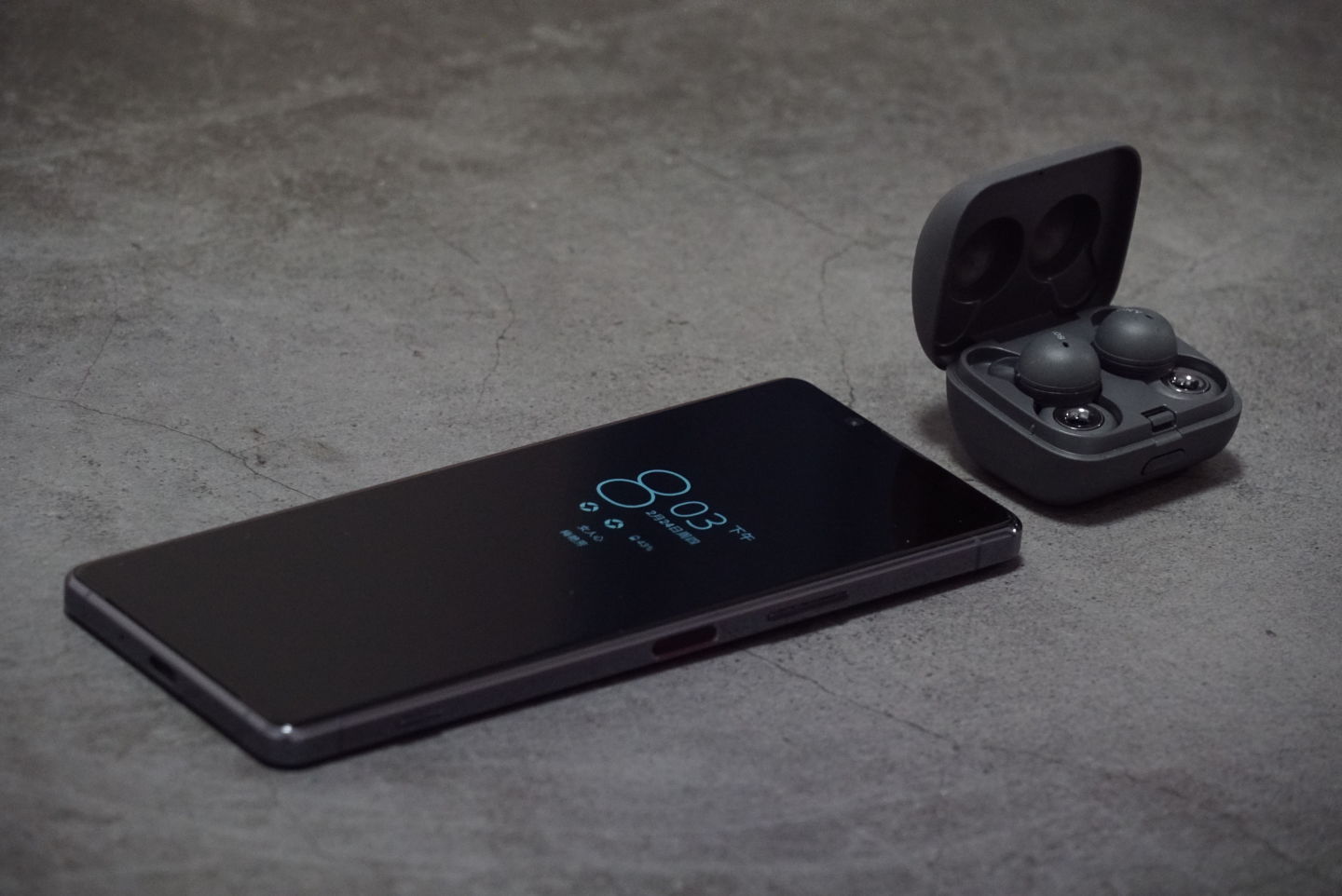

不过,当打开充电仓后,还是会有惊艳感的。

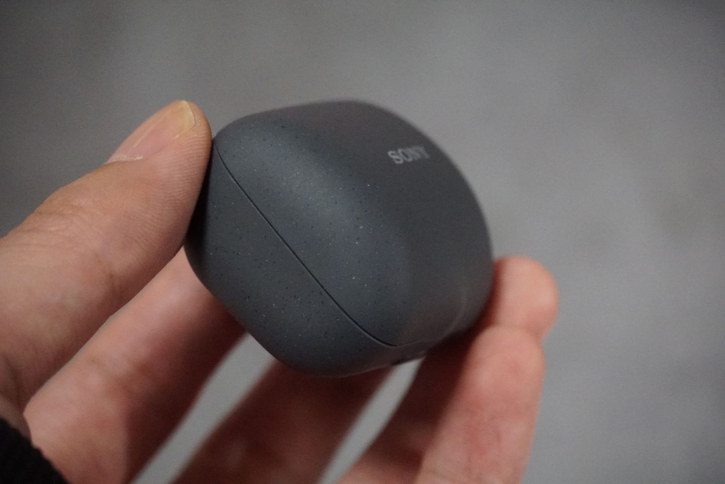

充电仓手感圆滑,有轻微磨砂的干涩感,四周线条较为奇异。

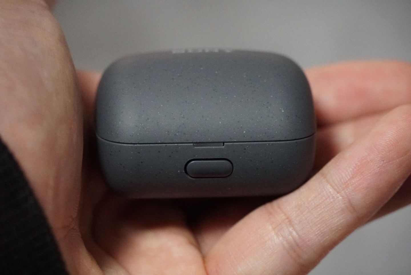

侧面很个性,是一个不规则的平面,一般来说,做产品,造型越不规则,厂商越有钱……

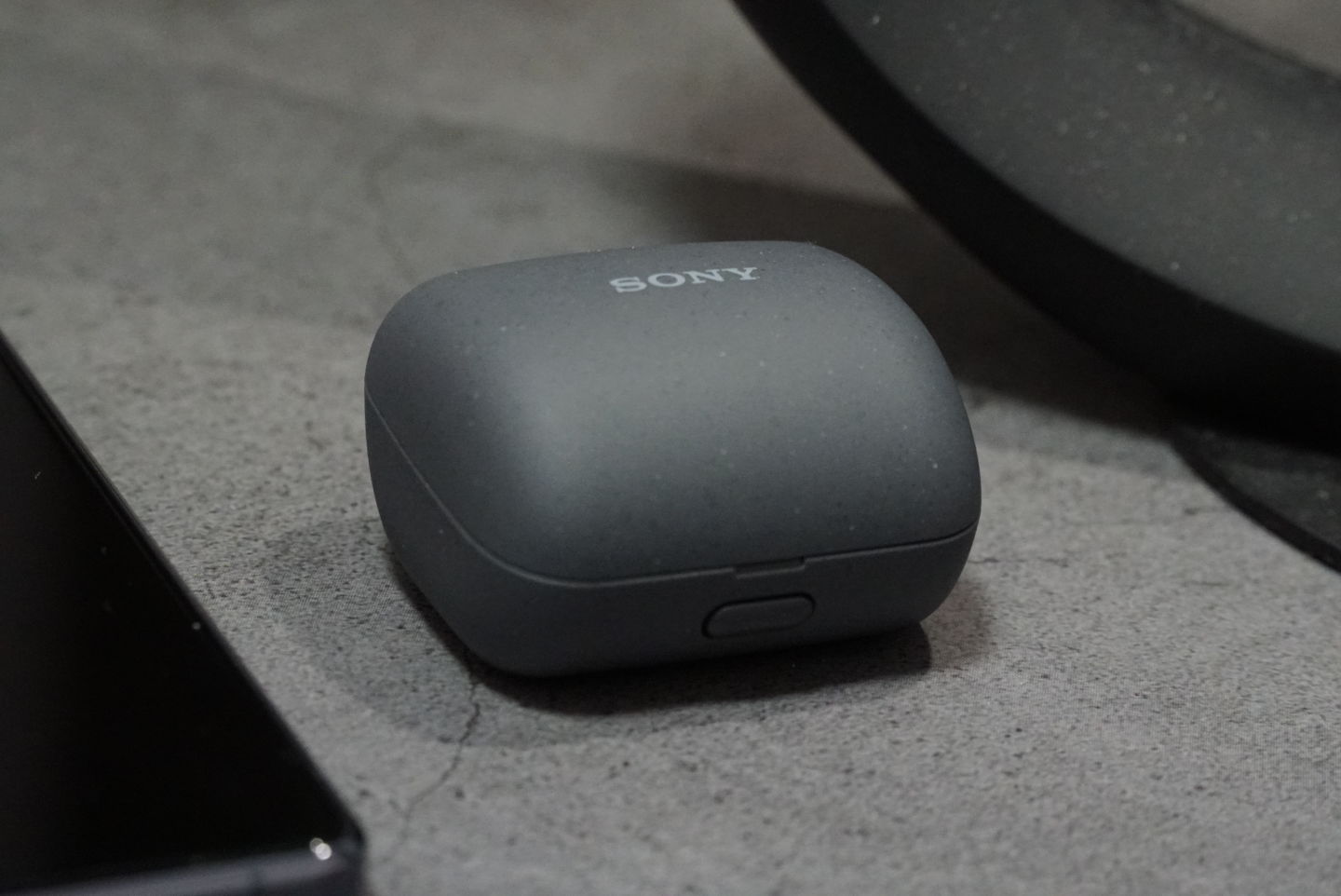

正中间是指示灯,下方紧邻的是按钮式开关,这小东西让充电仓的打开变得更容易,可惜因充电仓太小,且整体轮廓略圆的缘故,想单手开盒还是有点难,除非讲究技巧。
我试着将LinkBuds与索尼手机、苹果手机相连,发现初次连接时,都不够快捷,都需要在开仓的时候,按住这个小圆钮,此时手机端才能发现它。这与我手里大多数TWS拿出耳塞既可被手机发现不同。

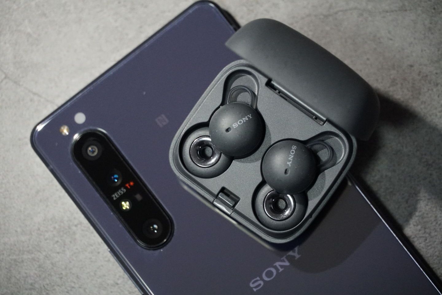

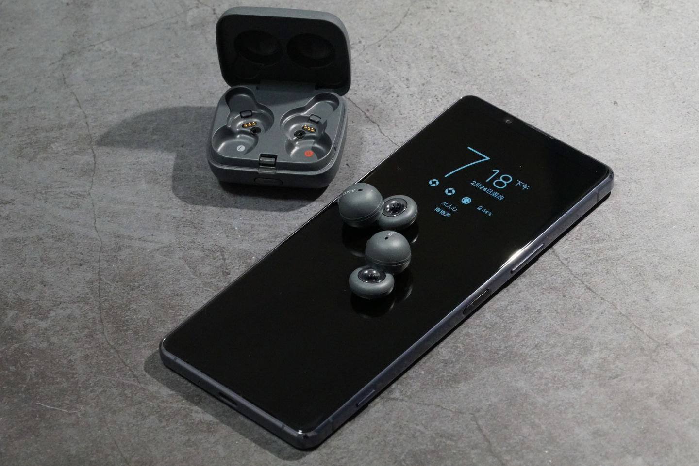

“半球+圆饼”的形态,耳机主体材质细看会有碎斑点。logo被设计的很小。
充电仓内部有磁吸,可引导你放回耳机,另外还需留意放回的同时,要再按一下,此时耳机正好可以嵌入底座,有“锁住”的感觉。
正反面如图。

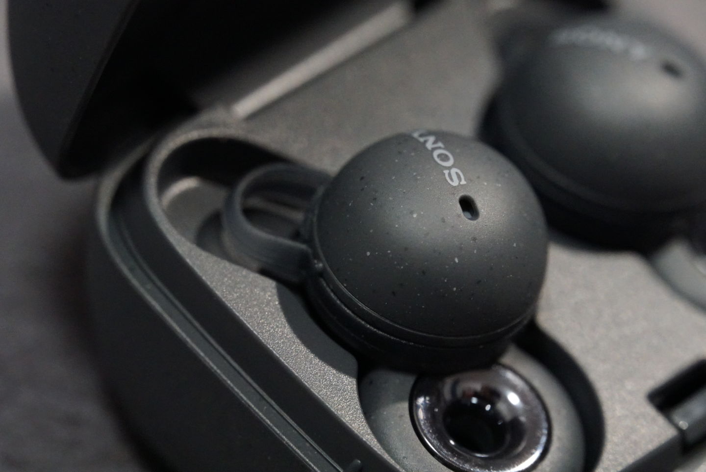

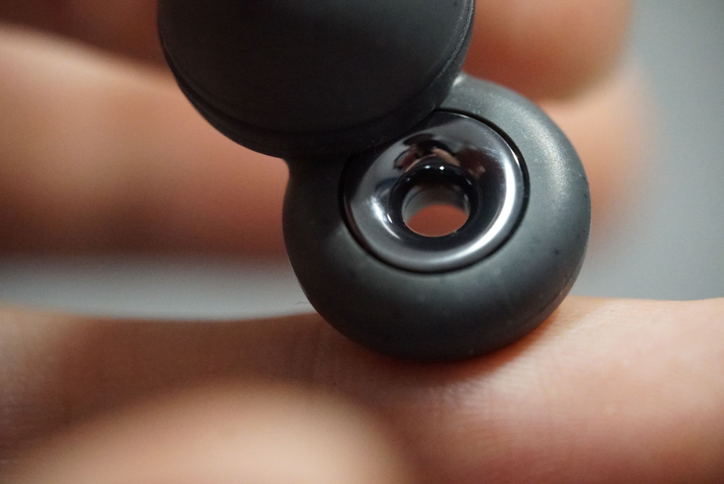

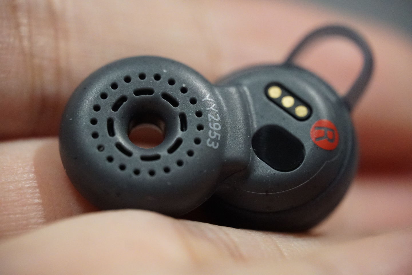

环形振膜被一层硬塑胶包裹,中间有貌似金属圈的东西加固。留出一个洞。
侧面。缝隙处理地不错。
LinkBuds的环状发声单元紧贴耳洞,并嵌入空间很小的“耳屏间切迹”,从佩戴角度来说,十分巧妙,而从声学角度来说,这么放置发声单元,即便没入耳,也仍能强化密闭性,并更容易给出颇具空间感和饱满度的音质,相比之下,ambie earcuffs则泄露了更多的声音,而类似理念的XPERIA XEA20,也因更奇异的造型,无法展现更饱满的听感,
LinkBuds外置的环形扬声器与主腔体并非位于同一直线上,而是呈“阶梯状”下压,这么做也是为了更紧密的贴近耳洞。
发声腔体部分比较像是一些平头塞,后面主腔体内侧可感到佩戴感应器。
