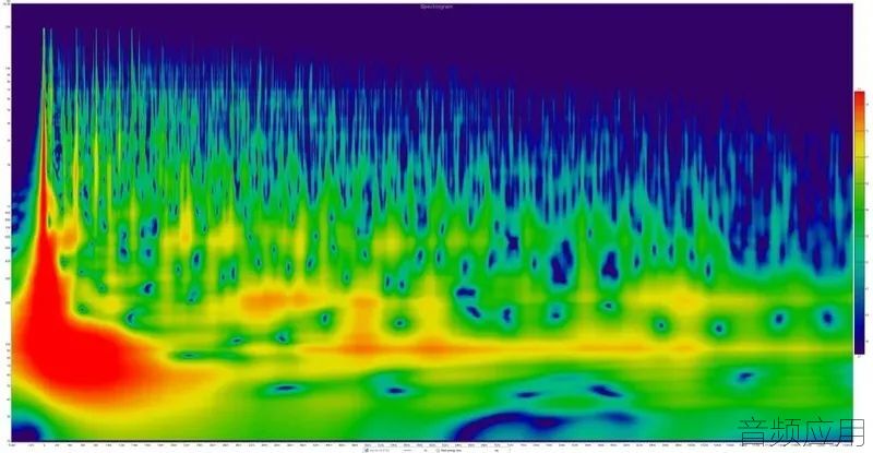

声压级因房间模式而异

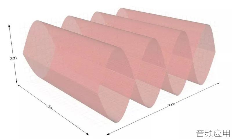

房间模式
什么是房间模式?简单地说,房间模式是那些波长等于或倍数于房间的长度、宽度和高度的尺寸的低频频率。当您的声音在房间周围反弹并且这些频率的波长与房间的长度相匹配时,它可以自行反弹并增加或者降低该频率的音量。这种效果可能非常明显,以至于某些频率要么超级响亮,要么不存在。
这是一个大问题!当房间的声学效果导致各种频率在房间内的不同位置(尤其是在混音位置)超级响亮或不存在时,您将无法准确地混合低频。当你在车里播放混音时,就会发生低音要么超级响亮轰鸣,要么乏味稀薄。您正在mix的不是音乐,而是房间模式!
