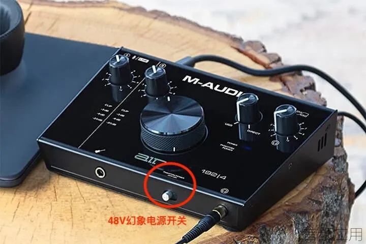

简而言之,幻象电源就是通过音频线缆传输的电压,主要用来为电容麦等设备供电。
# Z3 k1 a7 L& X3 T/ m( Z) a/ A3 z& z( W! G0 {5 M2 ?7 `7 j: X
声卡上提供的幻象电源一般为48V(电压)。
5 y" Q5 p& Q. V9 v2 P/ V- {8 h+ \
6 H* e- ~( V5 q+ [ 640 (30).jpg & h" e2 R1 S! A( Q' D8 h/ ?9 N
' y. u% |1 w" V" ~
*在插拔麦克风之前,一定要关闭声卡上的48V幻象电源,否则可能造成设备损坏!
