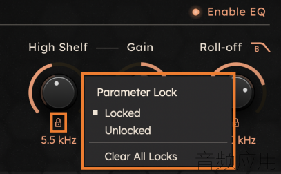

Parameter Lock 参数锁定
参数可以从主界面上被锁定,这样完整的程序变化就不会像往常一样完全影响所有的参数。
例如,如果你有一个很适合轨道的衰减时间和预延时,但你想尝试其他混响程序,而不需要每次都重新设置这些参数,只需将它们锁定,然后通过程序进行操作。
锁定可以通过点击任何转盘下的挂锁图标来启用和禁用,或者通过右键点击任何转盘来调出锁定菜单(其中也包括一个清除所有锁定的选项)
