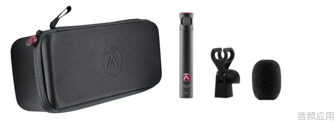

- ~+ X; t' A& H) L# s吐个槽,相比做工精致,设计典雅的CC8话筒本体来说,它的包装看起来不够高大上。硬纸板包装的纸壳,拉出来是一个黑色便携软包。包里用塑形泡沫包裹着话筒。除此以外,原厂还附带了一个黑色防喷海绵套以及一个麦克风夹子。当然软包的好处是轻便,不易磕碰。. B1 ~5 H) @. v5 D: `. Z/ q
