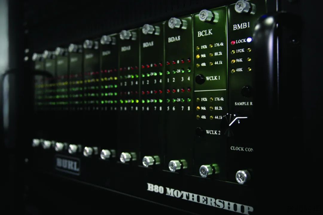

Burl的B80 Mothership允许用户根据各种工作室的需求扩展其I/O,从家庭工作室到具有 Atmos全景声功能的大型混音室。通过使用B80或B16,制作人可以创建定制的多通道接口以满足特定需求,同时保持Burl转换的高水准。我们与一些制作人坐下来讨论不同的工作室场景以及每个场景的理想Mothership配置。让我们来看看。
家庭工作室
杰夫·莱博维奇:
如果你在家里工作,你会想从B16开始,如果你打算使用更多的设备,你会想从B80开始。使用B16,您可以配备BDA8和BAD4M,让您可以混音。这将为您提供四个模拟输入和八个 D/A通道,用于发送到其他设备。对于在家中配备小型混音器或一些立体声设备的人来说,这将是完美的选择。如果您计划通过扩展您的外部设备或添加实时录制等功能,那么B80会是你的不二之选。
家庭工作室:乐队录制
克里斯·卡恩:
从B80中的两个BAD8卡的16个输入开始,这将能够满足大多数工作室需求,包括更大的I/O需求,例如鼓。对于录制的人来说,想在音频接口处寻找最佳转换方式,至少有16个A/D模拟输入是理想的。
至于输出卡,这是您的选择——如果您要进行Summing,您可以使用BDA8为您提供八个通道发送到Summing设备。您还可以利用四通道ORCA子卡,它也是一个监听控制器和耳机放大器。这就是B80的伟大之处——您可以随着时间的推移进行扩展。
我的个人B80配备了20个输入和16个输出:通过四个输入卡的16个通道和B4麦克风前置放大器卡的四个通道。在我的设置中,我有两个BDA8卡(16个输出)为我的SSL矩阵提供数据,我用它来进行Summing和混音。
独立工作室:扩展I/O
世界各地的商业工作室都将Burl转换器作为他们的首选。EastWest Studios等传奇录音室和Jackpot Recording等现代热门录音室都利用Mothership来满足他们的转换需求——可扩展的设计使商业工作室扩展I/O变得轻而易举。
詹姆斯·古德:
我们在这里寻找到一个可以不断扩展的系统——一个商业工作室通常会以至少48个输入和48输出需求。我将使用两个Burl B80开始配置。其中一个将配备六张BAD8输入卡,另一个将配备六张BDA8卡。这为大型工作室的I/O需求提供了大量的输入和输出。
我还会附上一张BAD4M卡,它是Burl的母带处理模块。这为您提供了两个可切换的变压器,供您在混音时选择。接下来是用于AES数字连接的BAES4模块。这将允许您与专业的外接转换器或效果处理器进行交互。
