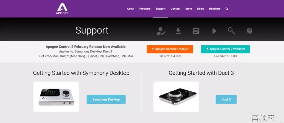

' q4 J: j4 f$ b$ {进入Apogeedigital.com官网,点击Support页面,在页首就可以看到macOS和Windows系统的下载链接,直接点击就可以下载。; f2 X, T/ H/ n, a: E6 c$ G9 A

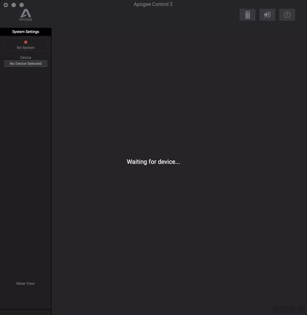

安装完成后系统会提示重新启动电脑,重启完成后不要连接Duet 3,打开Apogee Control 2软件,出现空空如也的窗口。
; \' {2 K4 s, _0 a2 H
