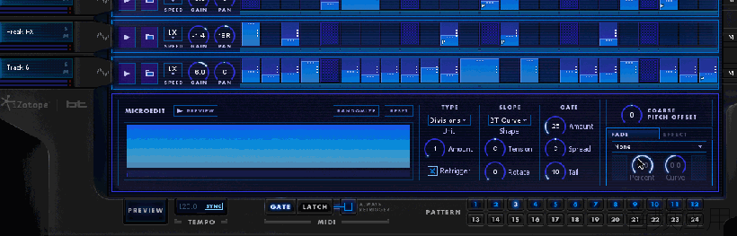

MicroEdit Engine(微编辑引擎)
每个都有一个微编辑引擎,允许您将单个音序器步骤细分为可能的数千个切片。单击一个步骤以激活占据插件底部的微编辑引擎。这部分提供了很多编辑选项,所以如果你是第一次使用BreakTweaker,我建议单击Randomize直到找到您喜欢的一些设置。同时,这将使您对在 微编辑引擎中可以做什么有一个很好的了解,并了解每个模块如何协同工作。您还可以手动使用设置并点击预览以测试您的配置。
四种微编辑模式:这些模式决定了如何划分步骤。您可以按主机速度、静态速度值(以Hz为单位)进行细分,或为这些部分设置一个音符值。您也可以手动选择分割数。
斜率:这包含三个参数——形状、张力和旋转——定义微编辑如何放置在一个步骤中。
门:这使用音量控制在每个微编辑音符之间留出一个空间,有选择地删除您不想要的额外音频位。
我为踩镲选择了一些随机的微编辑并静音了atmospheric合成器。
在微编辑引擎中我最喜欢做的事情是为各个步骤设置音高偏移。这意味着我可以在 BreakTweaker本身中创建旋律模式。逐步进行,只需在要更改音高的步骤上增加或减少粗调音高偏移。我为合成器和贝斯写了旋律。
