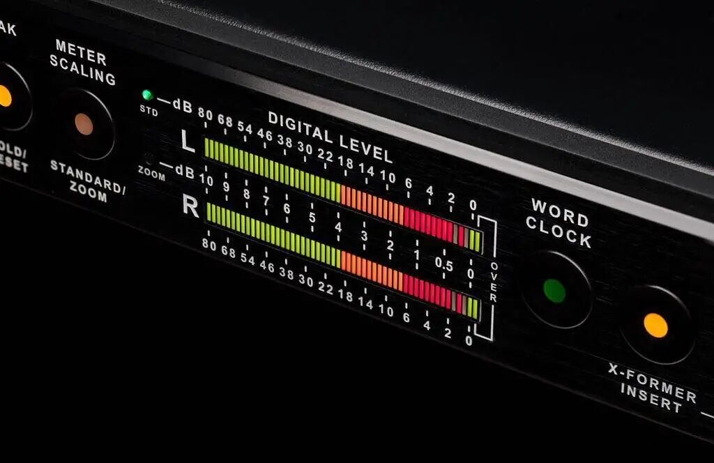

你可能会觉得,故意设计一个高端模数转换器来让信号失真很愚蠢,就我个人而言,我从未想过要这么做。尽管如此,将“ Convert-AD+ ”触发至信号失真,可以展示出面对高输入电平的时候,设备所能体现的优秀应对能力。模拟层级能承受的振幅和回转速率能力远远超过模数芯片,而模数芯片的内部动态余量范围则高于数字输出电平范围。您可以推高输入电平,以获得数字削波信号,而不必在模拟电路层或模数转换芯片内产生高电平失真。启用“ Clip Guard ”(削波保护)功能 (对于其中的精确细节,Dangerous Music 仍保持守口如瓶)不会阻止削波产生,但它能防止你收到超过DAW或数字录音机的表头最大指示范围的电平——所以,举个例子,这样的好处是,易于获得适用于出版发行的最高母带响度。
“Zoom”功能可以更方便精确地观察到最高信号电平的细节,并且当达到0dBFS时,“Over”指示器会从绿色变成黄色。我怀疑选择了黄色而没有选择红色是有意为之,因为在+4dBu的输入电平标准下,如果电平稍微高过0dBFS音质依然可以接受。当然,这个结果是主观的,并且和操作方式有关,但母带工程师可能会利用它来达成一个目标:通常,要使一个模数转换器具有最通透的音质,峰值电平不应超过-4dBFS,但是如果能够获得更大的响度,谁又会去在意损失的那一点点音质?
