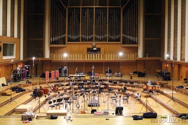

如果您去过古典音乐会,您可能见过这种麦克风设置。
你有没有想过为什么需要这么多麦克风?
为了解释这一点,我们首先需要讨论我们如何听到声音。虽然我们只有两只耳朵,但它们可以听到高达 360 度的声音并感知声音对象的深度/距离。我们闭上眼睛可以很容易地识别小提琴和低音提琴在舞台上的位置。
麦克风的设计目的是让我们听到类似我们耳朵的声音,但它们只能听到某些频率范围和有限的深度和分辨率。不像我们的耳朵麦克风无法拾取声音的深度。特别是当很多声音一起播放时。这就是为什么他们需要许多麦克风来记录声音的不同部分。我们将麦克风放置在一定的布局中,以达到接近我们在音乐会中听到的最佳录音效果。当我们将它们组合在一起时,不同的麦克风位置提供参考声音对象深度。结果是重现了像在音乐厅一样的身临其境的声音体验。

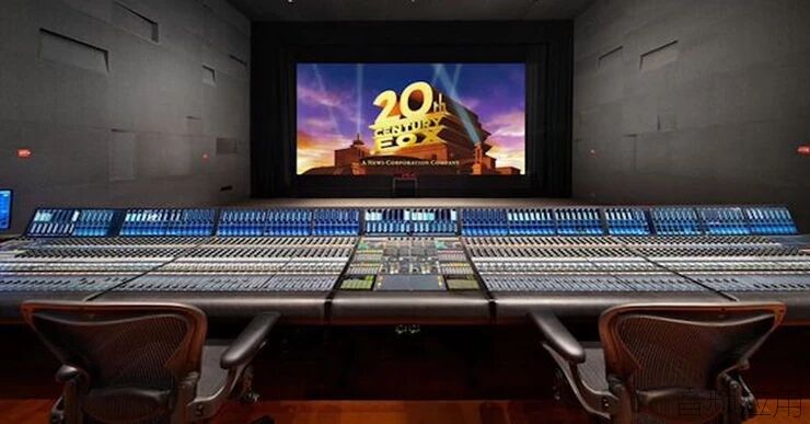

那么是什么让它听起来如此真实和身临其境呢?
声音制作人收集完电影的所有声音片段之后。然后所有声音剪辑将输入到混音台。这是电影音响工程师和制片人为电影重新创建声音的地方。该过程涉及使用大量声学模拟(混响/延迟.....等)来重新创建逼真的声音体验。
