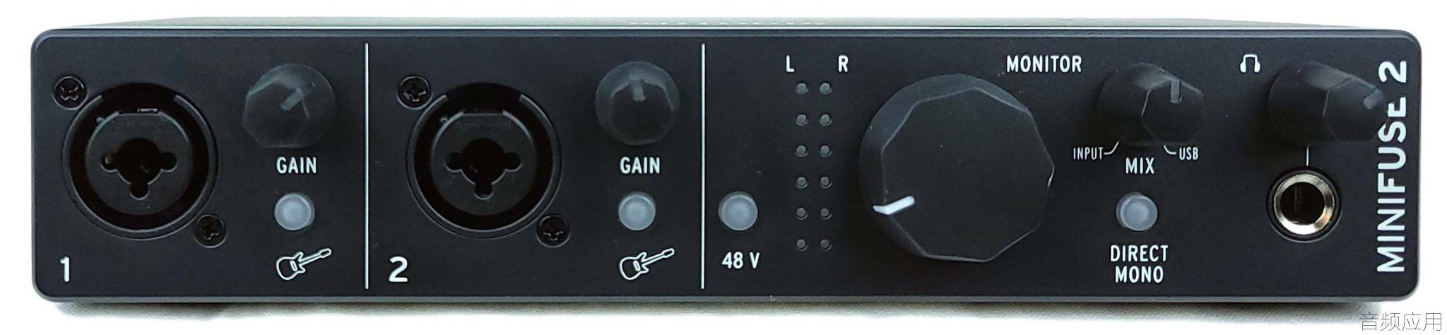

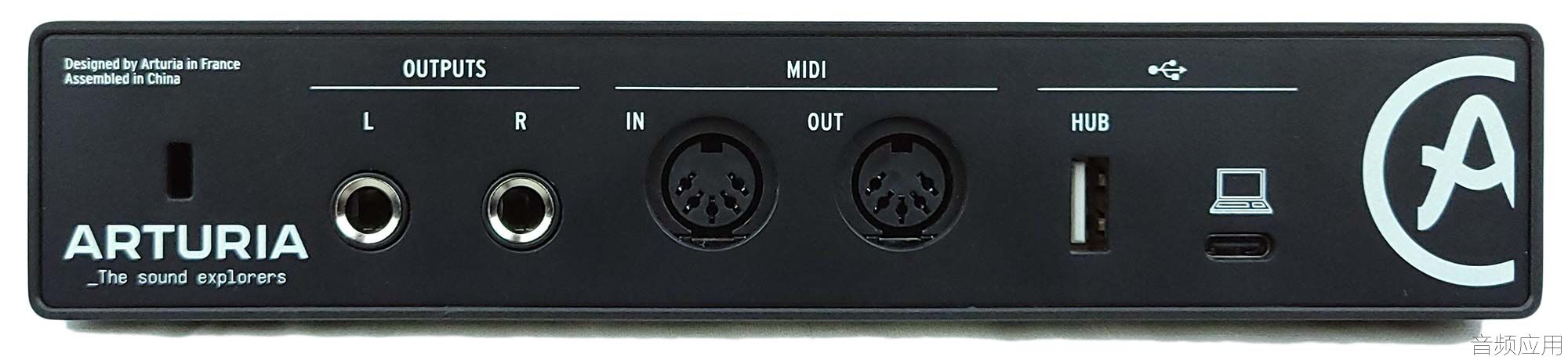

前面板提供了两个组合 ¼”/XLR 输入(现在在类似接口上几乎都是标准输入),每个都有自己的增益控制和将输入转换为高阻抗的“Inst 开关”——适用于插入无源、高阻抗输出仪器进入。一个标准的 +48V 幻象电源开关位于输入部分旁边,全局适用于两个输入,而不是单独选择每个输入。Monitor Volume 旋钮在前面板上明显是最大的,旁边有一个 6 段 LED 指示灯,用于 L 和 R 电平的视觉反馈,并影响后面板上的 L 和 R 主 ¼” TRS 输出,仅. 一个方便的硬件 Monitor Mix Volume 旋钮位于较大的 Monitor 旋钮的上方和右侧 - 方便地进行频繁调整 - 并允许您控制输入部分中存在的信号的硬件混合,以将音频路由回接口通过您的计算机。直接在下方,当启用 Direct Mono 开关时,将输入 1 和 2 发送到 L 和 R 输出(包括耳机监听输出),使它们成为单声道并出现在两个通道中,而不是将输入 1 仅发送到 L 输出和输入2 到 R。后面板提供一个 Kensington 锁、一对 L 和 R ¼” TRS 输出、5 针标准 MIDI 输入和输出端口、一个母 USB-A 集线器端口和一个 USB-C 计算机连接端子。
