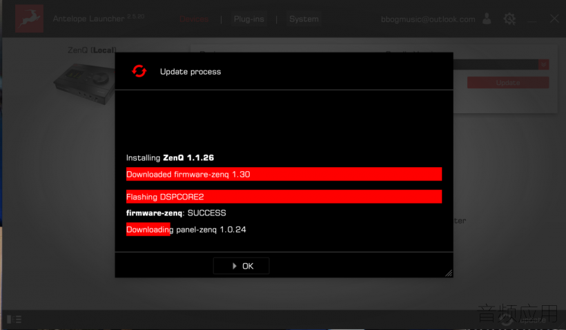

ZEN Q的软件安装和设备激活想必无需笔者过多介绍,羚羊官网提供了中文语言的详细说明,你只需按照提示步骤下载好Antelope Launcher执行安装即可。
当然,你一定要注册一个自己的羚羊账户,并且即使在安装完成之后,有时也会再提示让你进一步升级固件或是安装最新版本的驱动之类。
非常遗憾的是,这次笔者正在使用的Windows 电脑上没有雷电3接口,因此也就无法在Windows系统下进行测试,所以这篇简评仅提供在mac 系统中的展示。
