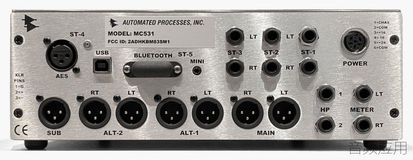

MC531带有一对主立体声输出和两对备用立体声输出,备用输出带有单独的电平控件,来匹配扬声器电平。MC531集成了超低模块,用户可以将超低链接主输出或任一备用输出。
MC531提供七种立体声输入源,分别是三个模拟线路电平输入、AES、USB 以及3.5毫米输入和蓝牙,几乎满足所有录音棚配置的监听需求。硬件还有两个独立的耳机输出接口,内置对讲话筒。当然,MC531绝对不会错过经典的API 41-detent Control Room Knob。
MC531功能:
3个立体声模拟平衡线路输入
数字音频输入AES3和USB
前后面板都带有3.5mm输入
支持蓝牙连接
输入接口采用API 2510运算放大器缓冲
3路立体声平衡线路输出,可单独调节电平
单声道平衡线路输出,用于连接超低扬声器
可独立分配超低输出
立体声输出带有全静音、单声道和DIM控件
2个立体声耳机输出
内置对讲话筒,带有增益控制和激活按钮
18段立体声LED电平表
外接电源
