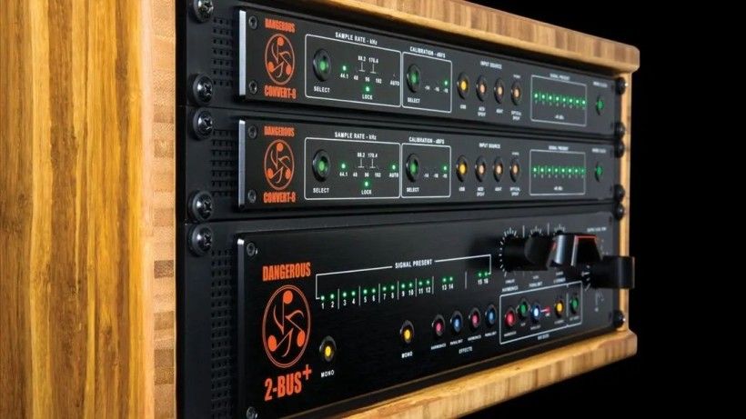

Dangerous Music有着15年的高品质数模转换器(DAC)的研发制造历史,但是最近几年好像沉迷于开发监听控制器。然而,受到用户呼吁的影响,他们又把研发精力转回到独立的数模转换器上来,而本次我们要评测的是8通道的 “ Convert-8 ” 。
布局
前面板简约得令人惊讶。最左边是采样率按钮:按下该按钮,采样率从44.1kHz逐步升至192kHz,并进入自动模式,该模式自动检测并选择外部源的采样率。当成功锁定内部采样率或接收到正确的外部数字时钟时,锁定指示灯从红色变为绿色。
接下来是校准按钮,调整最大输出电平(所有8个输出的总和),共有-14,-16 或-18 dBFS 三种电平标准——能使 “ Convert-8 ” 非常方便地融入到您现有系统配置中。

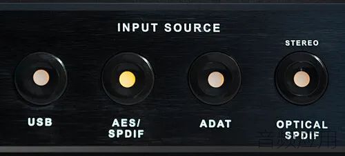

输入部分提供了四种不同的选择: USB ,  AES/SPDIF , ADAT 和 OPTICAL SPDIF 。音量表由8段LED灯组成,当信号强度正常时体现为绿色,出现三次连续过载的采样信号时会变为红色。
使用“word clock”按钮在三种不同的模式之间切换: “ Normal ” ,“ External ” 和 “ Master ” 时钟模式。在 “ Normal ” 模式下,时钟从属于数字音频输入所携带的时钟信号,在 “ External ” 模式下,时钟与word clock接口输入的时钟信号同步,在 “ Master ” 模式下,则以自身的内部时钟信号为准。
背部面板有两个DB25 (D-Sub)连接,一个用于4对立体声AES或S/PDIF输入,一个用于8通道模拟输出。双ADAT连接允许 “ Convert-8 ” 通过S/MUX协议满足更高的采样率转换或者可以输出S/PDIF信号格式的CD机这类立体声声源。USB连接可以将 “ Convert-8 ” 用作8声道音频接口-用户手册还建议创建一个“聚合设备”(在MacOS中),这样就能够同时使用多台 “ Convert-8 ” 。Windows 下的USB驱动程序必须单独安装,目前只能用于双通道操作。
通过RJ45以太网接口与监听控制器“Monitor ST”相互连接之后,就可以使用后者来控制“Convert-8”的四个数字信号输入区。
除了 S/PDIF、ADAT、AES 和 USB 数字输入外, “ Convert-8 ” 还有两个RJ45连接,通过这两个连接,就可以连接到本公司生产的“Monitor ST”监听控制器。
