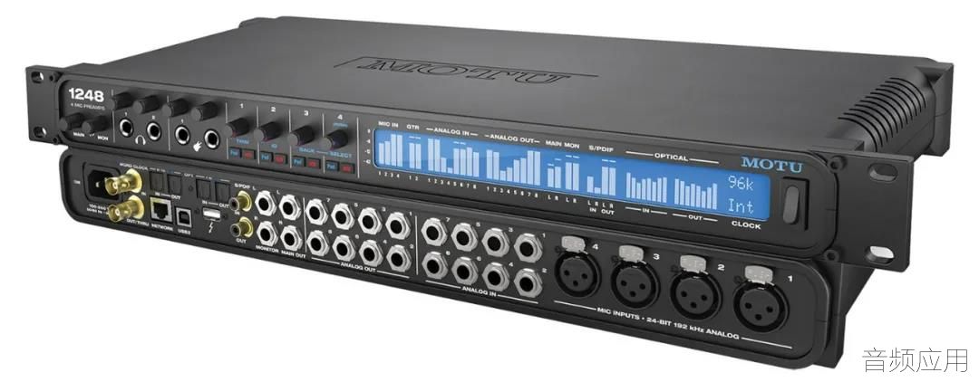

MOTU 1248 音频接口

1248具有12个TRS输出、8个TRS输入,S/PDIF输入输出和16通道ADAT光纤输入输出通道。这使得我们可以在工作室中轻松组建7.1甚至更高通道数量的混音平台。4个XLR带有幻象供电的话筒输入可供ADR/旁白等录音需要使用,并且可以以192kHz高采样率进行录音。对于那些特定的混音软件,1248也具有零延时路由系统,当然还有MOTU出了名稳定的双平台驱动,支持Mac与PC,还有2个耳机输出,即便你和演员在同一间屋子里录音时,你也可以轻松的将返送信号分配给一只耳机作为演员监听使用,而你则可以使用另一只耳机作为录音师监听。即便没有MIDI接口,1248仍然有强大的MTC功能,我们会稍后介绍。当然,1248是一款19英寸机架设备,你可以把它装到一个小航空箱,或者工作室机架上就可以了。虽然MIDI接口的缺失让它少了一点MIDI制作的能力,不过如果你是在一台PC上,内建的MIDI功能就相当够用了。而且一款便宜的MIDI接口对于声音质量也不会有任何影响;当然MOTU还有众多更加可靠的MIDI接口,而这在市场上已不多见。

MOTU 1248 面板——有一大堆接口
不仅如此,1248配有相当出色的模数转换器,可以以192kHz采样率录音,话放声音冷静而不失活力,而且底噪极低,非常安静,这跟音频工作站软件配合起来,自然就得到了无限的标记与录音编录功能,显然也不仅仅如此。若要考虑便携性的话,和许多大型移动录音机一样,把它放到一个19英寸机架箱里就好,尽管1248没有8路XLR输入,那些领夹/无线话筒还可以轻松通过转接线插入8个TRS输入接口中。对于这个场景,1248唯一的不足是无法像Zoom、Sound Devices或者Roland的录音机那样可以直接进行参数控制,你可能需要自己解决领夹/收发机状态和通道增益,才能搞定现场录音。
