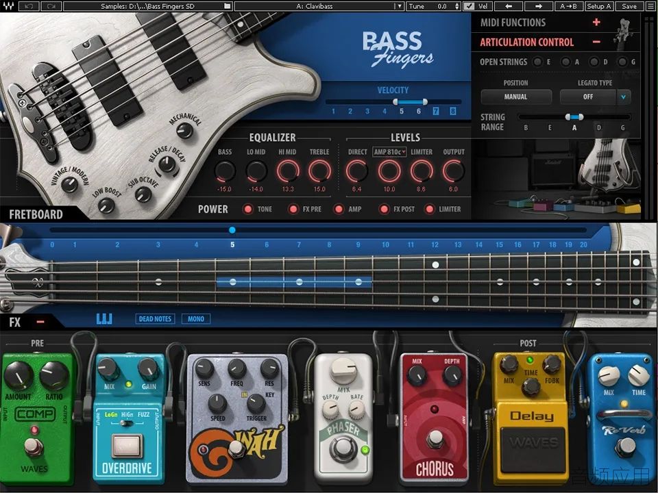

网上不乏可用的地鼓采样,而Bass Fingers虚拟指弹贝斯乐器更提供了15.5GB的贝斯采样库。上面的两条音频示例都是用Bass Fingers演奏的。
Bass Fingers
这款插件使你能够控制输入的MIDI音符(力度随机化等),修改真实度,利用七种虚拟踏板效果器以及使用专用旋钮调整虚拟贝斯的音色。拥有如此多的贝斯制作选项,你可以轻松地从源头改变贝斯的声音,使其与地鼓完美融合。所以,在动用混音插件之前,先问问自己是否有更简单的解决方案。

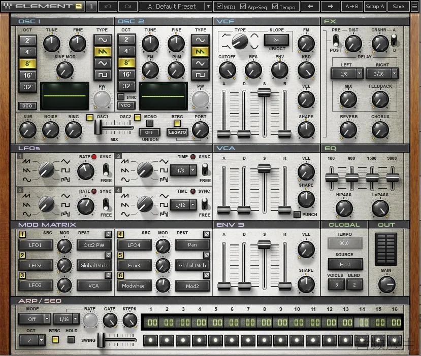

将地鼓和贝斯叠加在一起时,频率掩蔽是最常见的问题。贝斯经常干扰地鼓的低频内容,使其听起来“浑浊”不清。无论是使用Element 2.0等插件合成器贝斯,还是使用贝斯采样音源,你都可以修改声音的音量包络,为地鼓腾出空间。
Element 2.0
在Element 2.0中创建贝斯Patch非常简单,修改它以与地鼓完美融合更容易。在OSC 1模块中,选择方波类型。
在OSC 1中选择了方波。
然后,在EQ部分,降低LoPASS旋钮的值以去除一些高频内容——130左右应该会很好。
LoPASS旋钮已衰减,以滤除高频内容。
确保你是在MIDI键盘上的适当范围内演奏此Patch,弹得过低会导致声音断断续续和隆隆声,而弹得过高会产生缺乏低频的薄弱结果。为了使Patch更具演奏性,并且多个声部不会相互干扰,请在振荡器模块中启用MONO模式。
MONO按钮已启用。
至此,你已经有了一个好使的贝斯Patch了。
如果你要寻找更温暖、更圆润的贝斯,请使用正弦波;如果想要更有嗡鸣感的贝斯,请考虑使用三角波。你还可以调整Element 2.0中滤波器的截止频率以添加或删除谐波内容。下面的贝斯线就是分别使用方波、正弦波和三角波创建的,可以听听音色的变化,以及它如何影响与地鼓的关系。

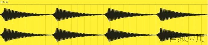

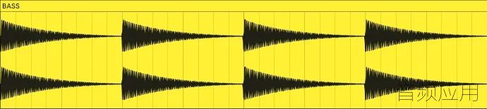

有时你会发现自己处理的的地鼓低频很特别。就其本身而言,这样的地鼓通常听起来很棒,但是当与特定的贝斯叠加在一起时,往往会产生奇怪的相位问题,通常以能量损失的形式表现出来。
这是先前音频示例中的贝斯渲染为音频时的音量包络。
要解决此问题,你需要为地鼓腾出空间。混音低频中可用的空间有限,目前,贝斯在这个频率范围内占据主导。你所要做的就是增加Element 2.0的VCA模块中的启动(A)值,直到在播放过程中地鼓清晰有力且能被听见。
VCA的启动时间已增加。
当触发MIDI音符时,增加启动时间会导致Element 2.0需要更长的时间才能达到其最大音量水平。使用非常长的启动时间,你会听到低频随着时间的推移而逐渐升高。
这是示例5中贝斯的音量包络被渲染为音频时的样子。
我们的目标是,找到一个启动时间,为你的地鼓提供空间以在混音中凸显,同时还要避免使用过长的启动时间产生出明显的抽吸效果。以下音频示例使用的启动时间刚好足以让地鼓在混音中清晰可辨。
音频示例6中贝斯的音量包络被渲染为音频。
