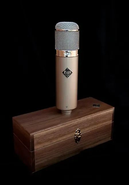

从外观上看,这款话筒具有不加修饰的复古外观,宽而暗的镀镍硬铝合金机身与原版的尺寸相同,总重量为660克。凹陷的滑动开关可以选择全指向和心形指向模式,而两个铜色的板子上印有Flea的名字和话筒型号的详细信息。麦克风上没有PAD或低切开关。编织网有三层,和原来的一样,可以选择抛光铬或亚光处理的外网。麦克风配有外部电源和坚固的七针锁紧电缆。显然,Flea还提供了两个版本的电源,一个是复古的原版,一个是更现代的。还提供了一个线框式的防震架。麦克风本身装在一个天鹅绒衬里的木盒里,整个套件装在一个大的金属摄影箱里。

+ X8 t' p( h0 E7 M) j, tFLEA包装& u# _7 I6 ?4 K4 ?
