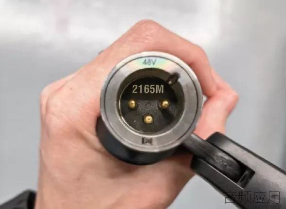

; Q/ l5 p7 u  f. K) G' eEarthworks的每个测量话筒出厂前都经过严密测试,没支话筒都有自己专属的校准文件,可以在拿到话筒后凭序列号申请:3 }* g( Z, @; v: G$ m
1、 准备好话筒的序列号,在包装盒的贴纸上可以找到,在话筒底部插卡农母接头的部分也可以找到,类似 2165 M
& C5 y& D2 y- ]5 n  q! K 640.webp (72).jpg 8 \& V. F  D- v3 D0 R

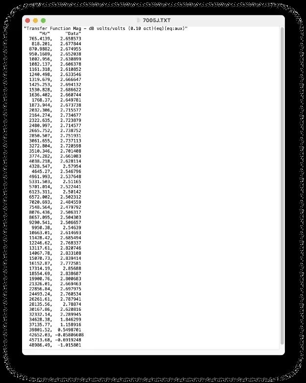

! f; z( h+ {! G3、  校准文件为TXT形式,从7 70 Hz开始,到最高频率结束, 770 Hz以下皆为平直的曲线。计算方式是:dB volts/volts (0.10 oct)(eq)(eq:aux) ,也就是1 /10 倍频的精度,如下图所示,7 65 Hz翻倍是1 530 Hz,两个频率之间共十个采样点,这种精度已经能够胜任任何专业的测量工作,而且Earthworks受温度和湿度的干扰非常小,与其他测量话筒相比,更稳定更精确。

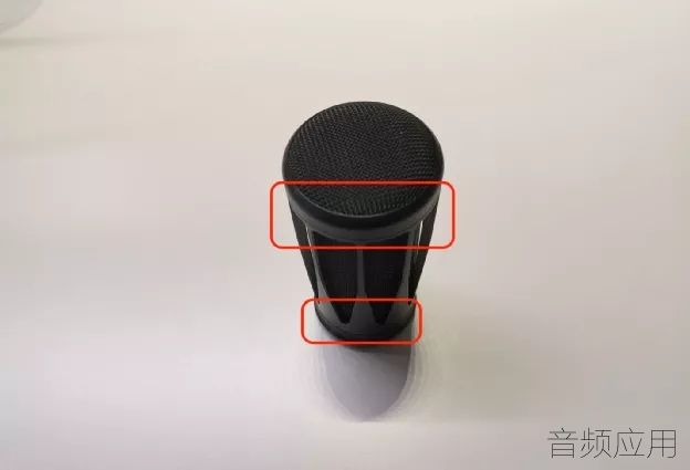

( R$ L  S% E; u& \+ }4 g1、 如果所示,逆时针拧动图中圈出位置,可将话筒分离为四个部分, ^4 ?1 \! K9 ~9 z
2、从左到右,我们依次命名为振膜部分,内部防喷部分,弹出式防喷部分,保护壳。
