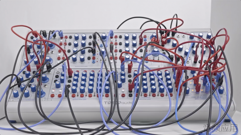

Buchla 和 Tiptop Audio 宣布 Eurorack两个模块可以预订
Buchla 和 Tiptop Audio在去年宣布合作将Buchla 200系列模块带入到eurorack的世界,现在可以预订其中的前两个模块:Buchla 281t 四函数发生器和 Buchla 258t 双振荡器

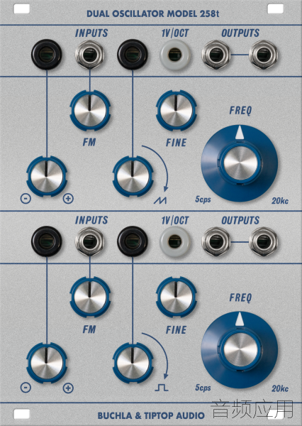

258t双通道振荡器:
258t是Tiptop Audio跟Buchla公司合作推出的基于Buchla 200系统模块打造的以eurorack为规格的模块,这是基于258设计的双通道振荡器,上半部分是锯齿波振荡器下半部分是方波脉冲波振荡器。
每个通道都具备双音频输出接口,还有FM输入和波形调制输入,eurorack系统标准的1v/oct接口可控制音高。18hp大小。
258t主要特性:
原汁原味的在eurorack的世界里复刻了Buchla Dual Oscillator 258模块
忠实于Buchla 200系列模块的设计,只做了很少的改动
上下镜像的双振荡器设计,其中唯一的区别就是被waveshape波形塑形所调制的波形不同
上方的OSC 1的波形塑形可在正弦波和三角波之间变化,而下方的OSC 2则是正弦波和方波之间变化
Buchla世界的tini-jax和香蕉接口全部替换成了eurorack世界的3.5mm小两芯接口
波形塑形带有调制输入
1V/Oct音高输入带有额外的偏移、反向和衰减功能
振荡器从5Hz到20kHz
258t已经开始接受预定,售价199美元:https://tiptopaudio.com/buchla/
